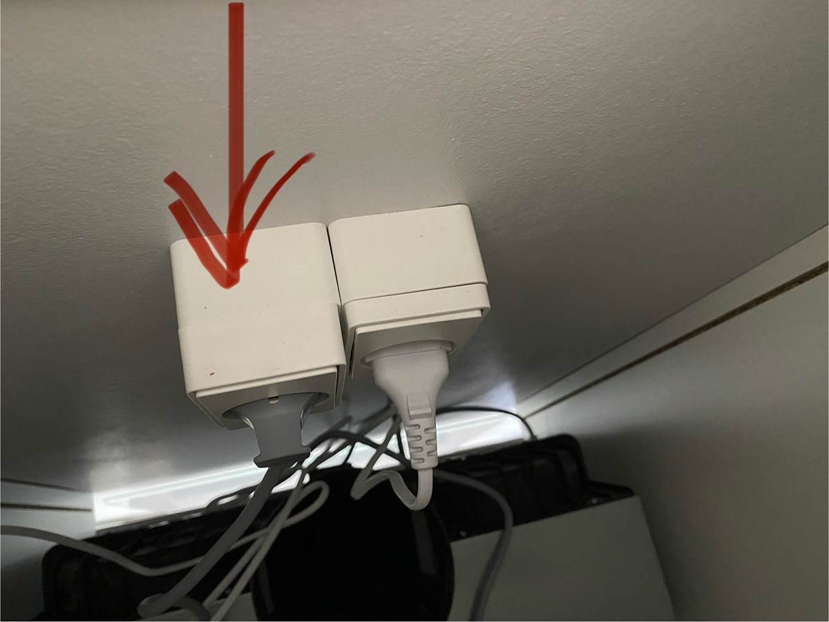

Min emhætte får strøm fra et stik med jord. Må jeg sætte en alm stikdåse i det stik - så sætte emhættestikket i stikdåsen og så bruge et af de andre stik til en microovn feks?
(Det andet stik på fotoet kan ikke bruges til formålet - er koblet til lyskontakt på væg)

Du kunne løse opgaven ved at få monteret en dobbelt stikkontakt i stedet for et dobbelt stik eller stikdåse.
Ja du må godt sætte en stikdåse med jord (fx med 3 udtag) en kort lille ledning med en jordstikprop og så i stikkontakten - som vel er en shcuko elelr pindjordskontakt? .
Kablet bør være 3g1,5mm2 hvis der sætte en stikdåse i. Og det bør være ens schukostikdåse så du ikke skal klippe stikprop af emhætte eller mikroovn.
Men at sætte en dobbelt (eller trippel) schuko stikkontakt op som S.Fabrin foreslår er bestemt også en mulighed - det kræver bare du får en elektriker forbi.
