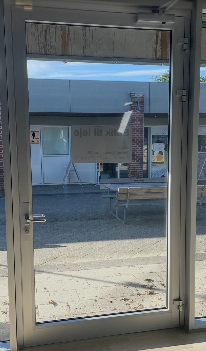

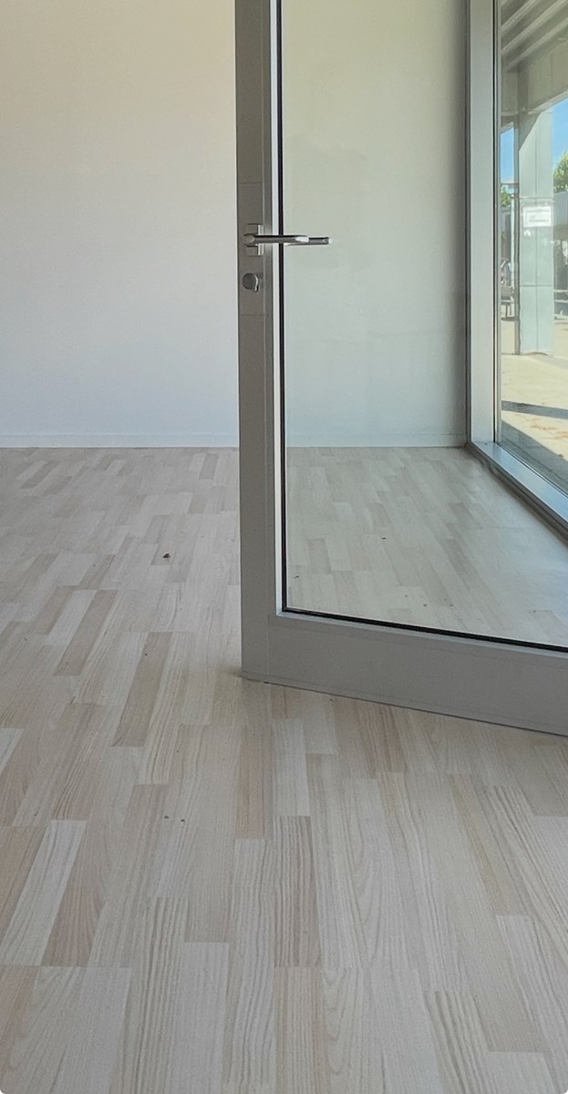

Justere butiksdør Frederoxx 773 7100 23-08-2025 09:27 Kan jeg justere denne dør? Den skraber en lille smule på fordi gulvet buler 1mm for meget op. Udlejer kan ikke gøre noget. Vh. 10 svar Følg tråden Annonce Annonce Annonce

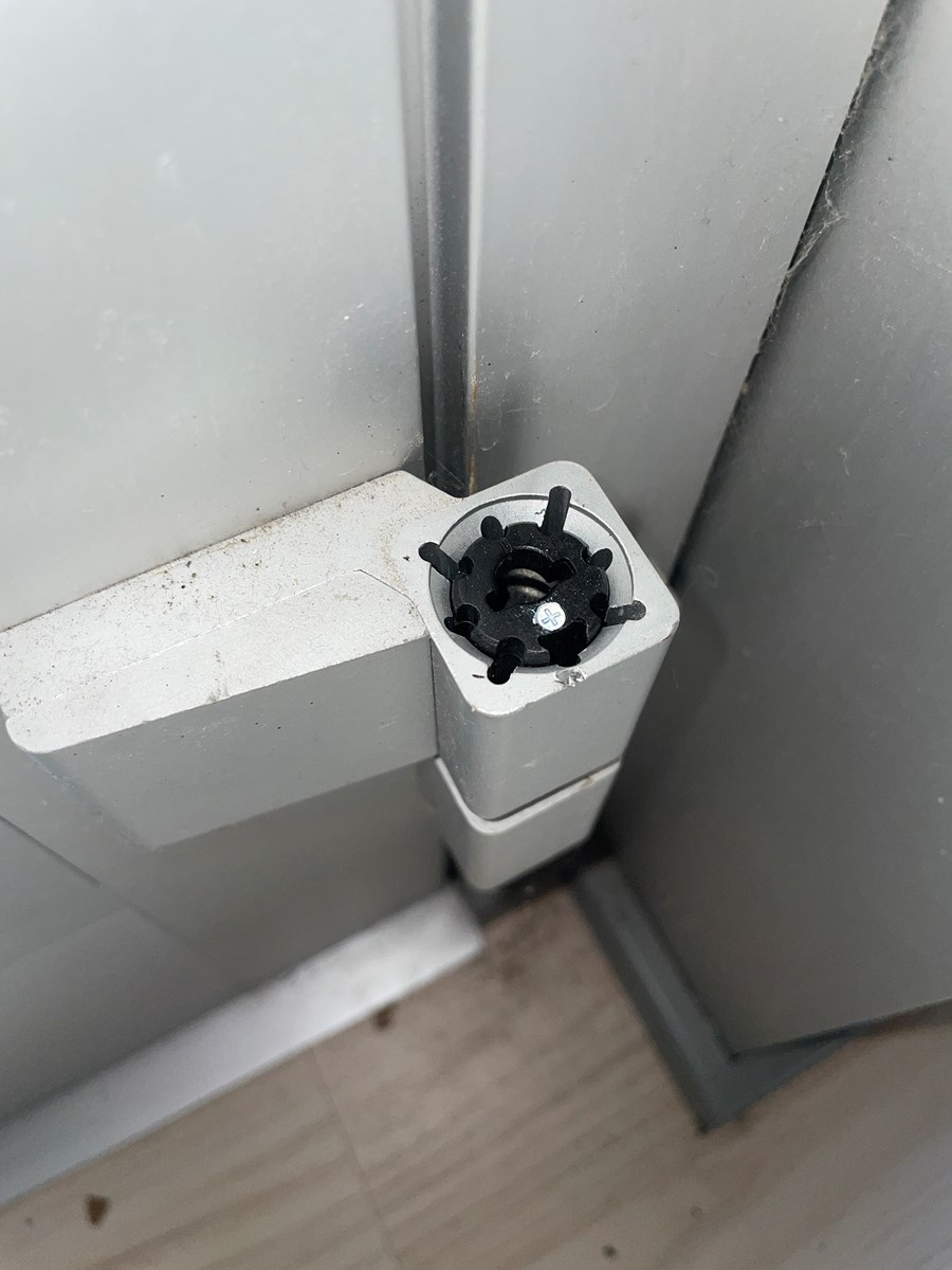

Frederoxx Trådstarter 773 7100 23-08-2025 10:13 Gør det selv billigst skrev den 23-08-2025 10:06:53Er ruden for lille, siden der sidder en xfiner ovenpå ruden? Det er ikke en xfiner men inddækningen uden under halvtaget. :) Tak jeg fandt en justeringsskrue i de 3 beslag og kunne nemt hæve døren så den ikke går på mere. Jeg ved ikke har udlejer har gang i men det kunne han ikke. Det er løst. Vh.

Superdiy 2521 4200 23-08-2025 17:53 Gør det selv billigst skrev den 23-08-2025 17:41:16Superdiy skrev den 23-08-2025 13:20:22Gør det selv billigst skrev den 23-08-2025 10:20:44Men den kommer til at gå på igen. Når ruden ikke er klodset op, som her hvor ruden er for lille, vil den hurtigt hænge igen. Sikke noget ævl. Det er vel ikke ruden der gør dørbladet stabilt? Hvis du ikke engang kan se forskel på et rustent skilt og et stykke krydsfiner, hvordan ser du så ruden er monteret forkert? 😁 nej du har ret, det ligner bare en xfiner. Jeg så det godt 👍🏿Men ruden er da absolut det vigtigste til holde en dør stabil, så den ikke synger. Beslag er det sidste udvej at rette på. Og hvorfor hænger døren pludselig? Der står ingen steder døren hænger.Tværtimod står der gulvet stiger. Selvbygger med stort S.
