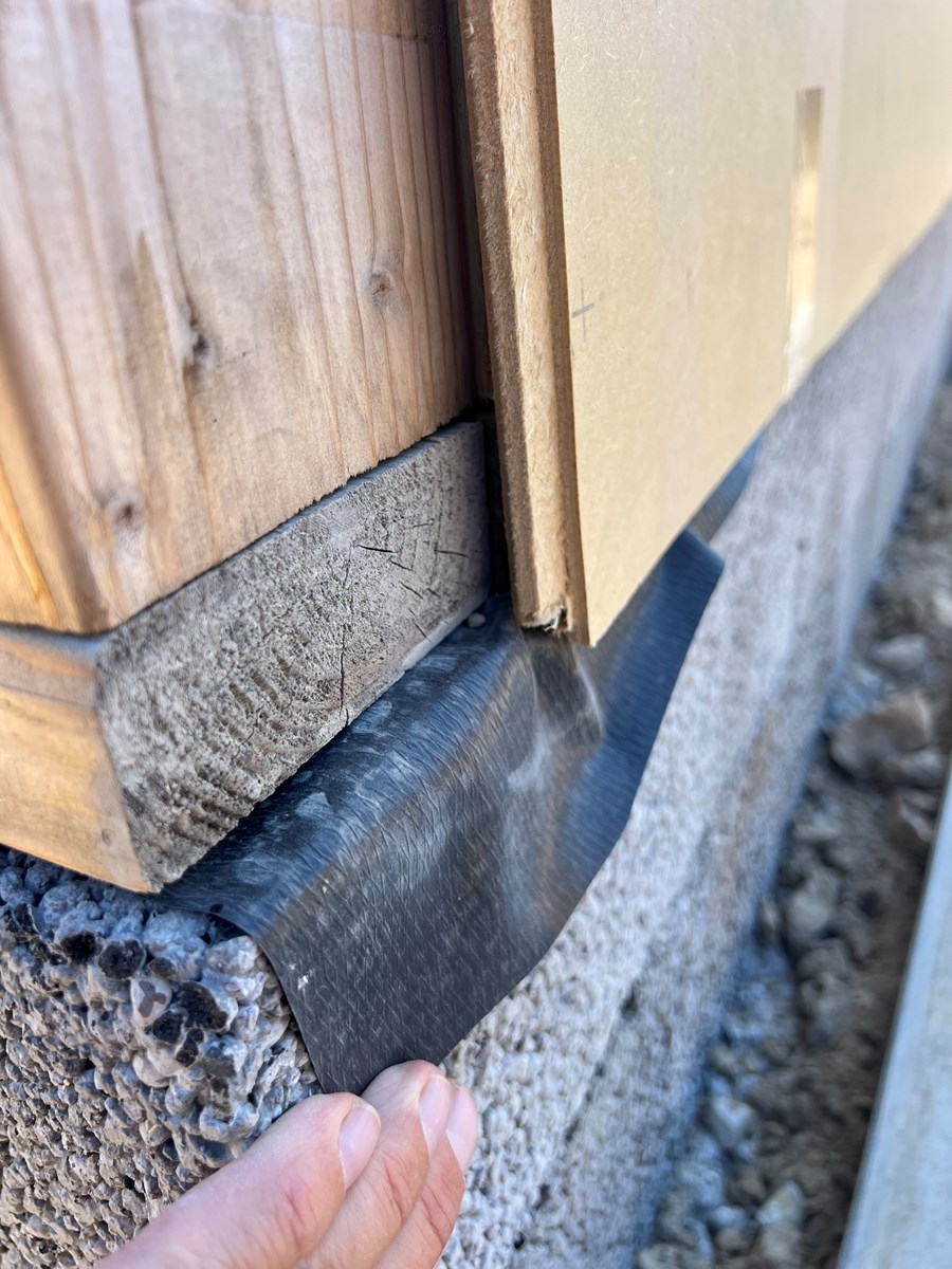

Skal til at beklæde mit træhus, der skal en vindplade på i træ og blev lidt i tvivl om der skal en drypnæse på over sokkel før pladen kommer på.
Huset skal beklædes med stål.
Vh Bjørn
Der skal ingen drypnæse på, men du burde have brugt noget ordentlig murpap så sokkelpudsen holdes fri fra træet.
