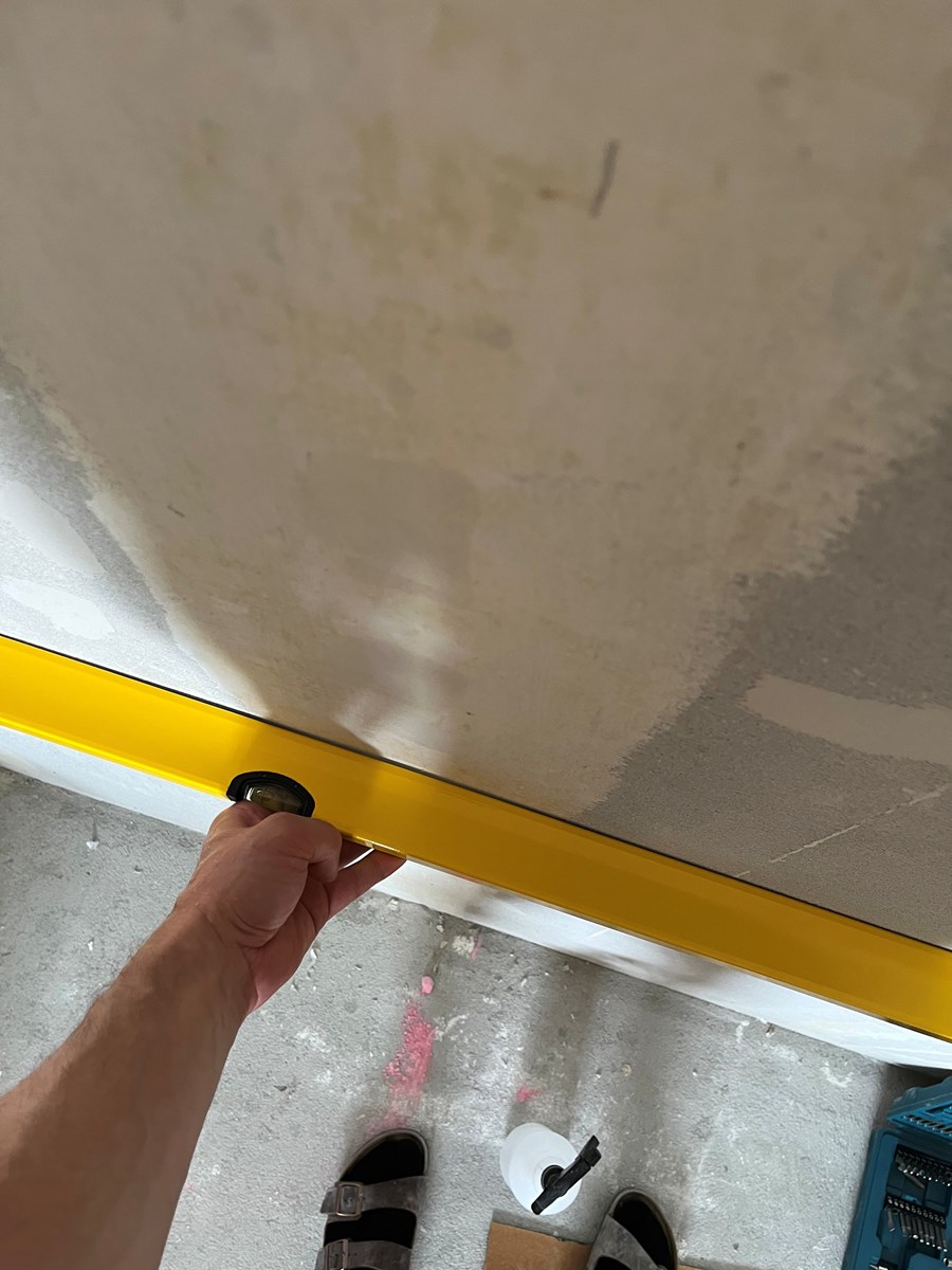

Hej LDS,
Jeg har en væg af gasbeton, som har lidt ujævnheder i samlingerne. Hvis jeg holder et 2 meter vatterpas på, har jeg måske 1 - 2 mm luft som ses på billedet. Skal disse spartles inden rullespartel for at få et "glas resultat eller kan rullespartlen være med til at udjævne dette?
Vil det kunne ses efter der kommer filt på, hvad er jeres erfaringer?
Rullespartel er fint og er indenfor tolerance. Hvis der skulle være en smule hvor det synker lidt mere, er det let at rette det til bagefter.
Husk at slibe hjørnerne på din spartel lidt så de runder,  det giver knap så mange skarpe trækspor.
