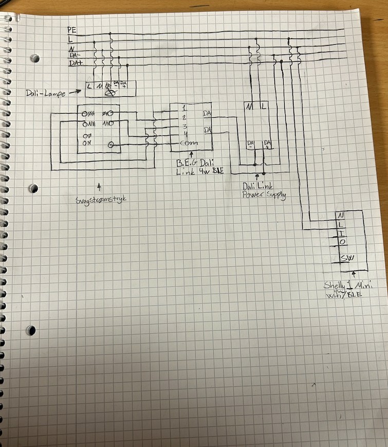

Hejsa, jeg er igang med elektrikeruddannelsen, hvor jeg skal lave en dali installation med 4 DALI-Lamper og en tilstedeværelsessensor med luxmåler. Den ene lampe skal kunne tændes og slukkes med et shelly 1 mini relæ.

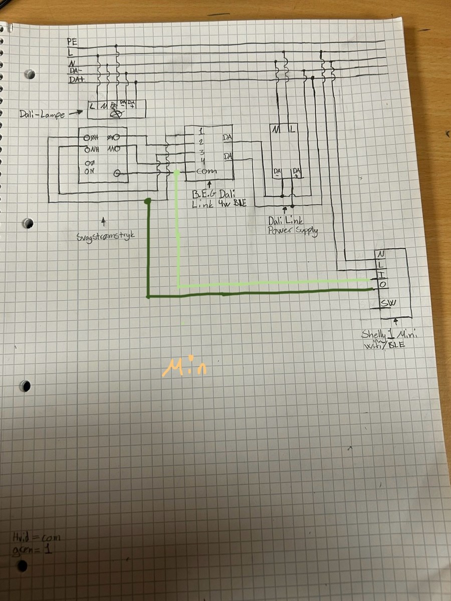

Den måde jeg har monteret installationen på kan jeg tænde lampen med ét tryk i shelly-appen. Jeg kan dog kun slukke for lampen hvis jeg dobbelt klikker i shelly appen. Jeg vil derfor gerne have at jeg kan slukke lampen med kun et tryk i appen.

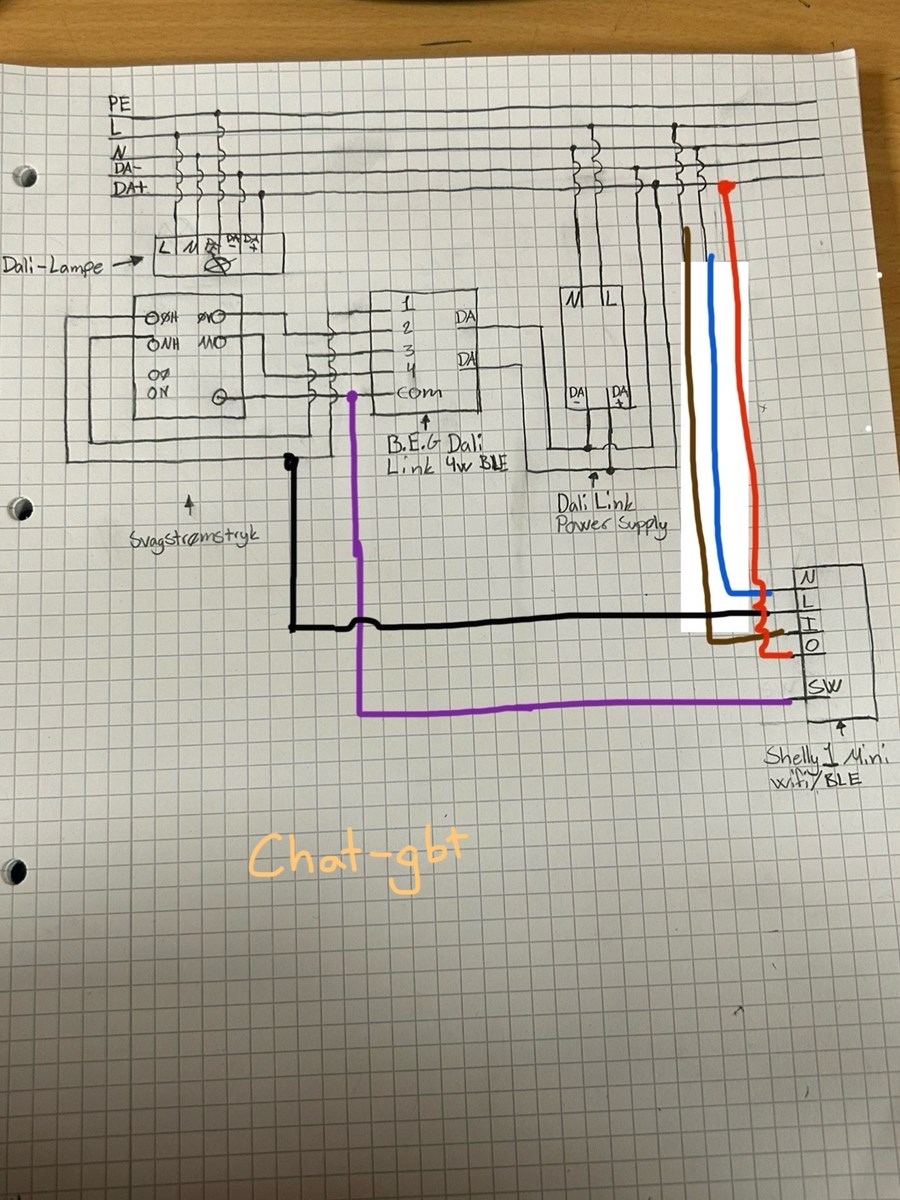

Jeg har spurgt chat-gbt hvordan det skal monteres, men synes ikke det lyder helt rigtigt. Jeg har derfor tegnet den måde jeg har monteret det på, og den måde chat-gbt vil montere det. Jeg har også spurgt chat-gbt hvordan shelly relæet skulle programeres i appen, men uden held.

Jeg kender ikke Shellys app, men der er derinde du skal lave ændringen. Enten ændre hvad knappen gør ved enkelt-tryk fra switch-on til toggle. Eller du skal lave en ny knap og sæt den til at toggle.
