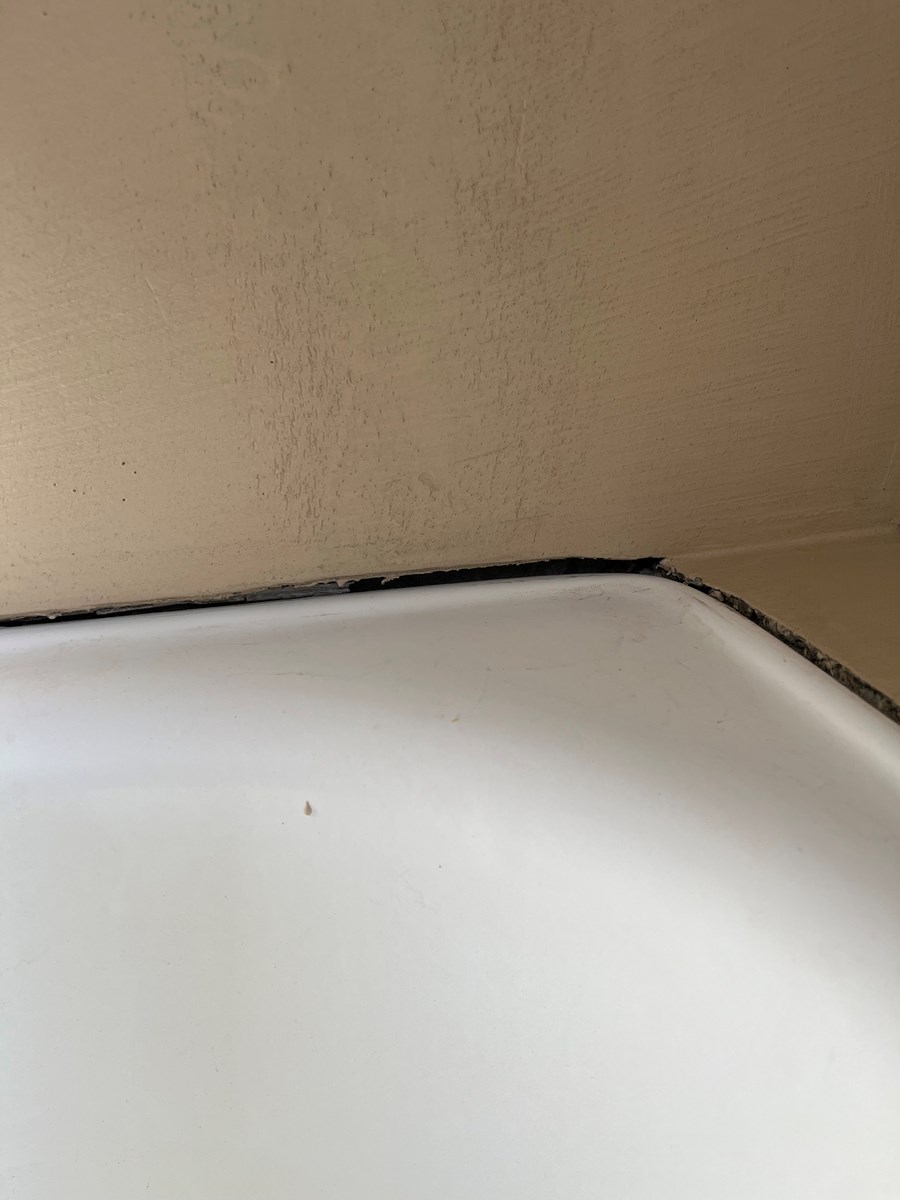

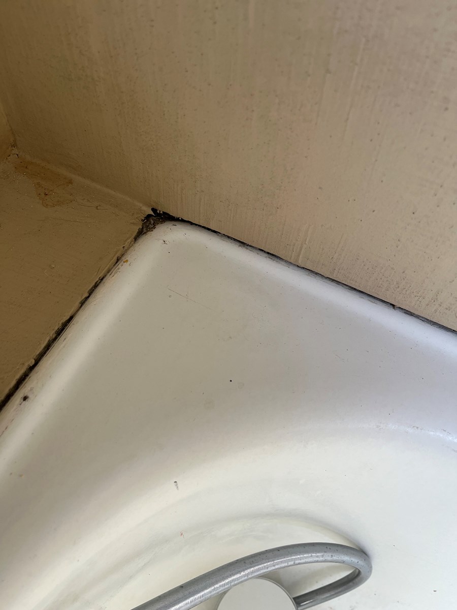

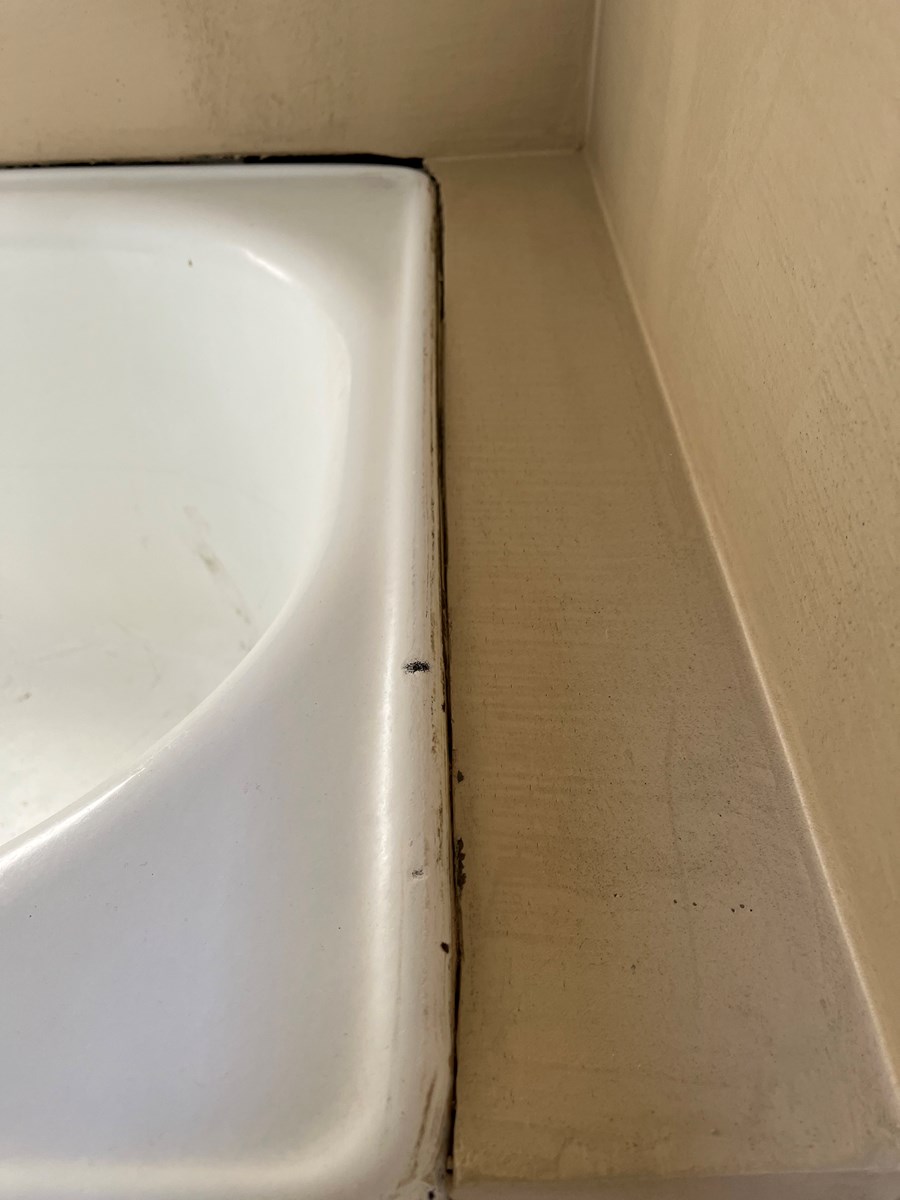

jeg skal lægge en fuge rundt i kanten til badekar. er det sådan rimelig ligetil eller er der noget jeg skal være opmærksom på? Nogle gode fif til at jeg kan lykkes med det ? Vil ​rigtig gerne give det et skud selv.

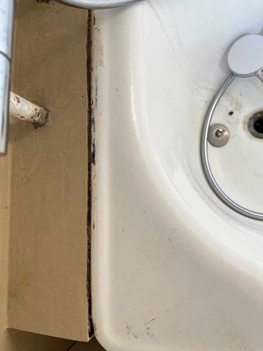

Flere steder er der ret meget luft/hulrum - er lidt bange for at fugen bare ​ryger ind - bør jeg have noget derind først ​og så fuge ovenpå det ?
Det er der ingen problemer i, du kan jo evt. ligge lidt fuge i hvor der er størst mellemrum, og så fuge færdigt når det er hærdet op.

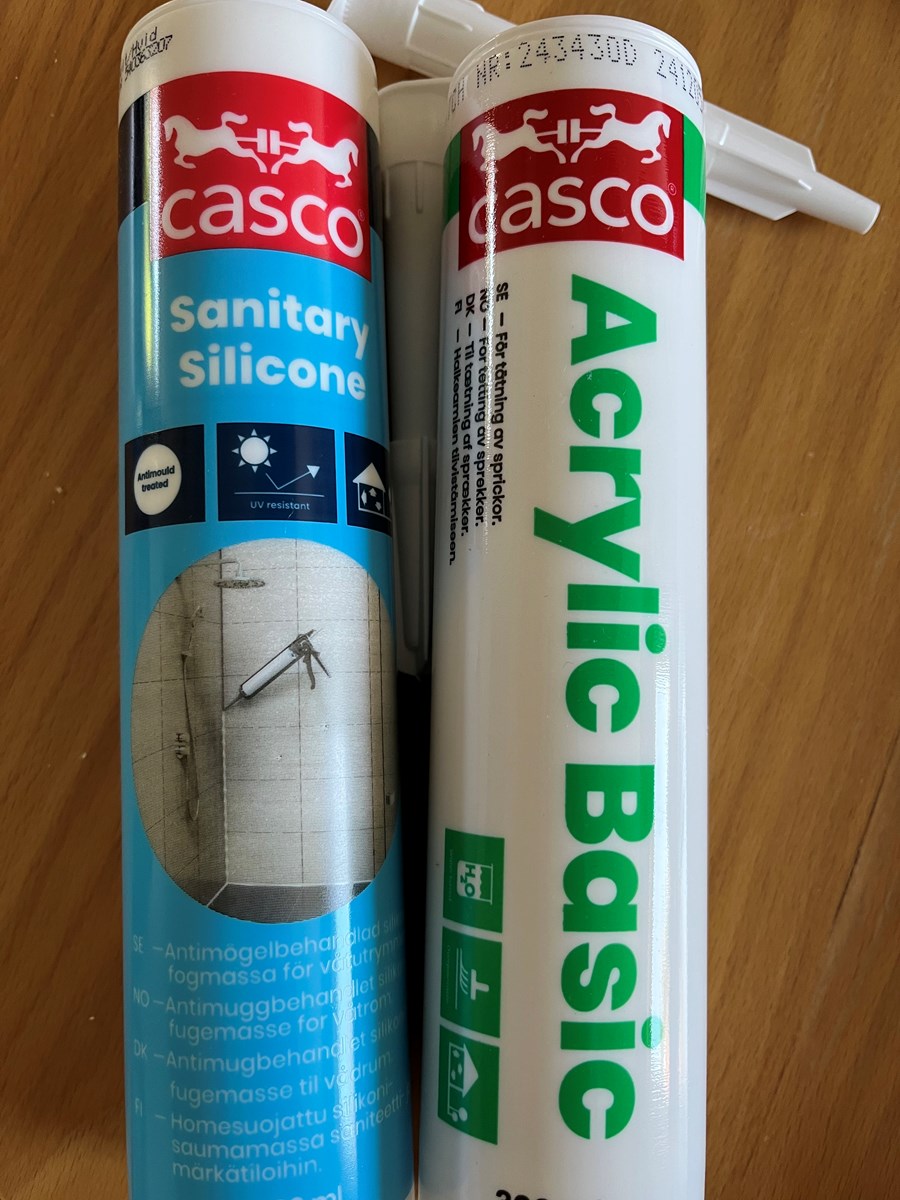

Men super vigtigt at du bruger vådrumssilikone..
Vælger du eks. at bruge Alfix eller Lip er der flere farver at vælge imellem,
Ja, akrylfuge må du ikke bruge, den kan ikke tåle vand.
Men hvad med den til venstre på billedet, sanitets ? den er vel rigtig nok til det ?
