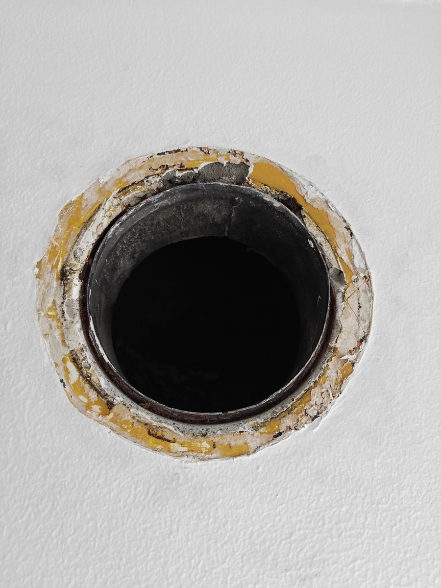

Hej allesammen,

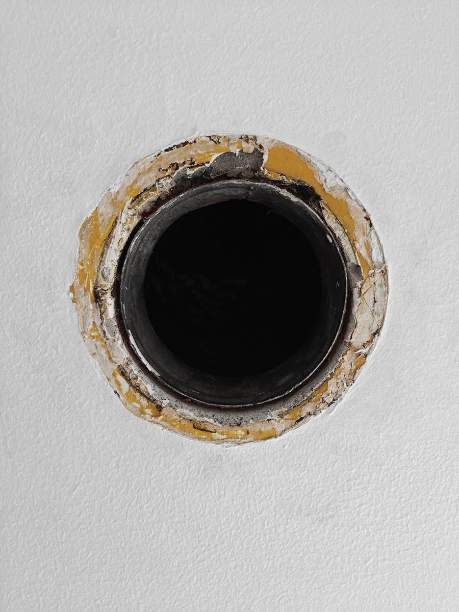

Jeg har lidt brug for hjælp. Jeg er igang med renovering af min bolig og jeg skal have skiftet udsugningsventilen i både køkken og bad. Der sidder så et gammel monteringsramme, som den tidligere ventil var monteret i. Monteringsrammen er så monteret med hvad jeg formoder er en slags industriel lim, som ikke er lige til at fjerne. Jeg søger derfor gode råd til hvordan man kan fjerne den monteringsramme uden at gøre hullet i væggen større. Jeg har vædhæftet et par billeder af den gamle monteringsramme i køkkenet, den i badeværelset er magen til.
På forhånd tak
Ofte bliver lim meget mere medgørlig, hvis man varmer op med en varmepistol..
Men pas nu på, det kan jo være brandfare..
Det man ser på billedet er det ikke røret, der kommer ned fra oven? Jeg synes at det ligner at alt under loftet er fjernet. Hvis det er en muffe, tror jeg at den skal fjernes fra loftsiden. Man vil normalt ikke sætte en muffe i uden krave.
