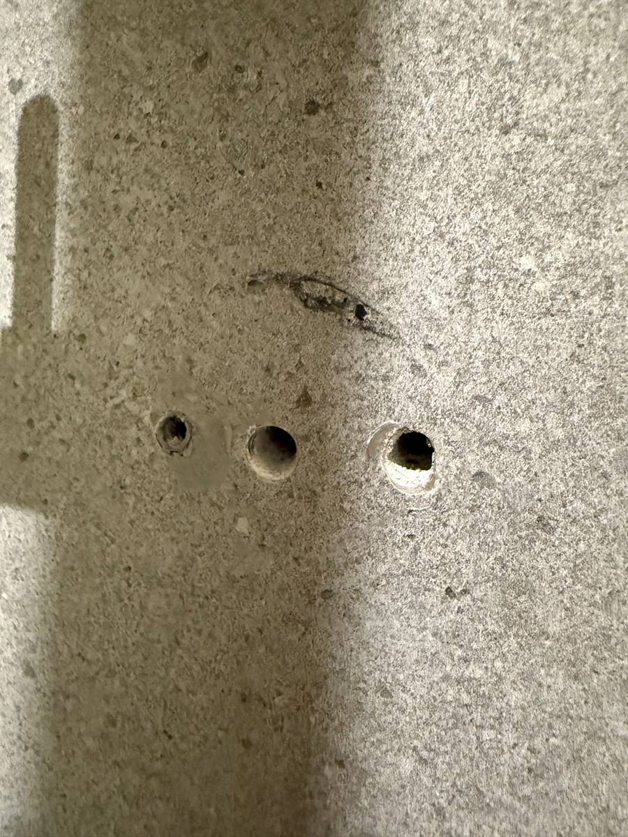

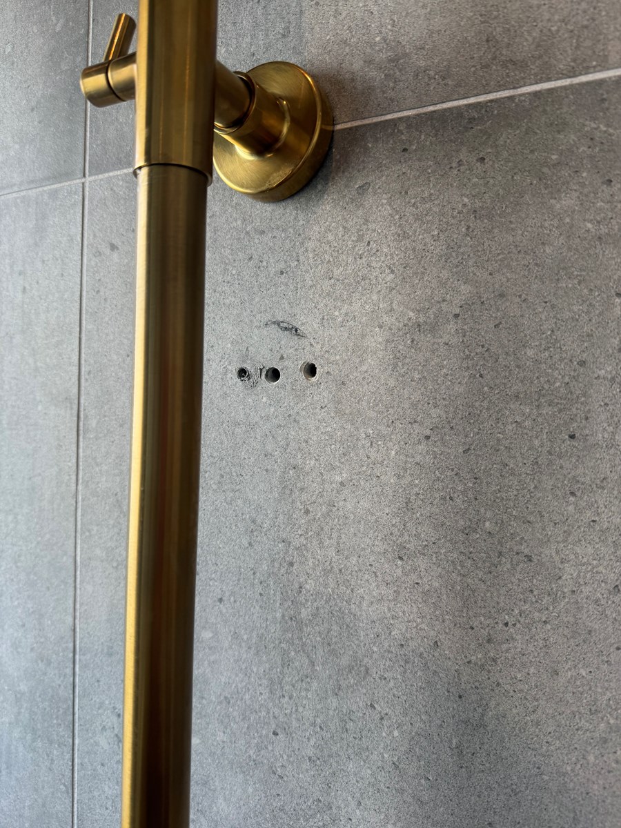

Jeg har 3 huller i flisen i brusekabinen efter at have skiftet bruser, som desværre skulle monteres højere oppe.
Hvordan kan disse 3 huller lappes, så de holder til at der jo kommer vand på?

Du kan bruge næsten hvad som helst, der kan bruges i våd-områder. Også det du viser. Da det egeligt er til fuger, vil det nok give en ru overflade.
Du skal nok ikke have de store forventninger om at det kommer til at se pænt ud. Da væggen ikke er ensfarvet, vil det være ekstremt svært at få reparationen usynlig. Det vil altid fremstå som nogle pletter. Hvis du kan finde et produkt i cirka samme farve, kan det blive næsten usynligt. Du kan også bruge en lys spartel og blande noget toner i. Du skal prøve dig frem på noget andet først.

Den lette løsning er at give hullerne et skud grå silikone fugemasse, og glatte overfladen med en finger dyppet i sæbe. Det kan rimelig let bores ud, hvis det ikke er godt nok.
Sanitetssilikone i den farve der kommer tættest på fliserne.

Ville lime et messing skil op.
larsen56 skrev den 18-08-2025 11:59:51
Eller hvad som helst andet som f.eks. denne. Monteres på røret.
Som andre har nævnt kan du sætte noget på rø'ret for at dække reperationen.
Hulelr skal fyldes me noget der er vandtæt så vådrumsmenbranens funktion er intakt. Vådrumssilikone/sanitetssilikone i matchende farve er en mulighed.
