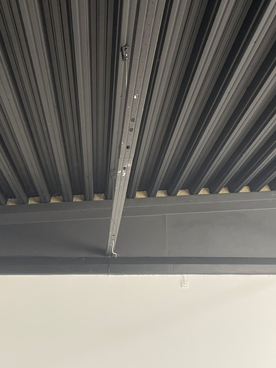

4 lamper i 1 udtag Frederoxx 827 7100 16-08-2025 08:57 Hej. Jeg har 1 udtag på væggen. Jeg skal have 4 lamper hængende i skinnen her. Jeg vil gerne kun have 1 ledning ud fra udtaget. Det er e27 fatninger. Hvordan samler jeg det? Vh. 13 svar 1 2 › » Følg tråden Annonce Annonce Annonce
kaffemand 566 4100 16-08-2025 10:51 Jeg vil anbefale en strømskinne til formålet.Ellers er det muffer under en baldakin.

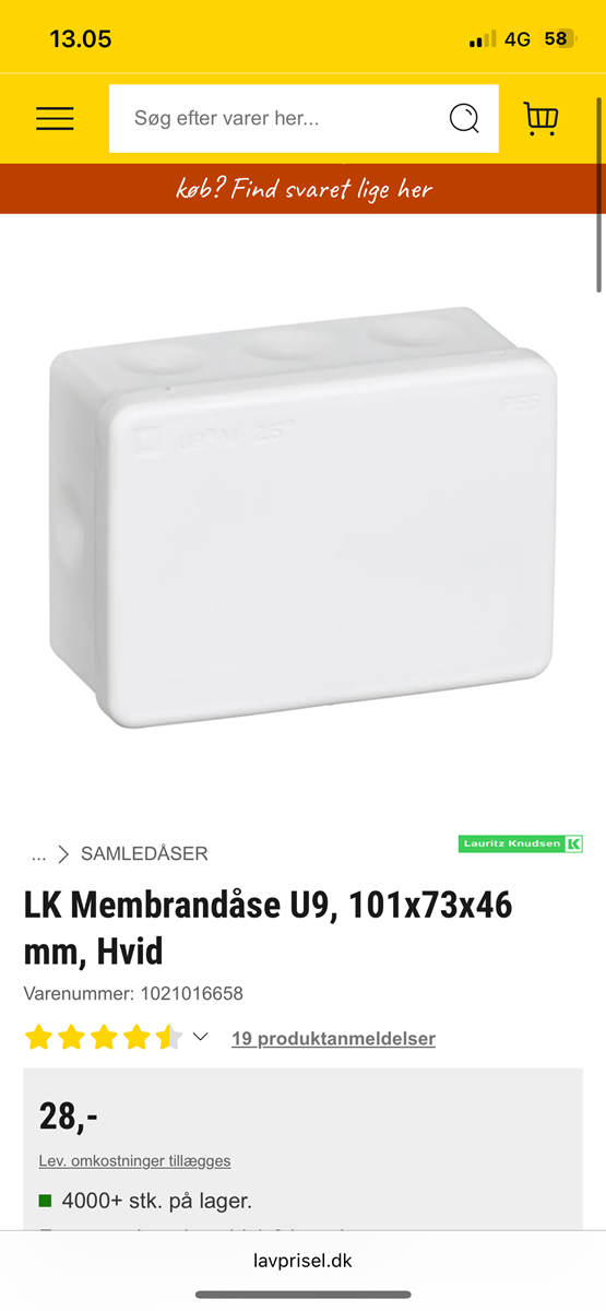

Frederoxx Trådstarter 827 7100 16-08-2025 13:07 buller27 skrev den 16-08-2025 12:15:35Umiddelbart ser det ikke ud til at de lamper er lavet til videresløjfning. Så skal du have det gjort ville det være bedst med en aut. el-installatør der fik det gjort ordentligt. Reelt må du gerne modificere det selv, men så skal du overholde nogle standarder for at modificeringen er lovlig.Så en dåse der fordeler til de 4 lamper og et kabel i udtaget er en mulighed. Tak. Evt sådan en membran dåse? Og er det lovligt at gøre det eller kan forsikringen komme efter mig hvis der nu sker noget. Vh.
Frederoxx Trådstarter 827 7100 16-08-2025 16:05 S. Fabrin skrev den 16-08-2025 14:27:00Denne dåse kan måske være i din kanalSmal dåse Tak. Hvilken type ledning fra udtag til dåse? Vh. Annonce
S. Fabrin 19690 4400 16-08-2025 19:21 Frederoxx skrev den 16-08-2025 16:05:44S. Fabrin skrev den 16-08-2025 14:27:00Denne dåse kan måske være i din kanalSmal dåse Tak. Hvilken type ledning fra udtag til dåse? Såfremt der ikke skal bruges jord i lampen, kan du bruge 2x0,75 ledning. Ellers 3x0,75. fase
Frederoxx Trådstarter 827 7100 30-08-2025 10:56 Jeg overvejer faktisk at montere lys skinner.. Dvs jeg skal have 3 x skinner på 5 meter med 4 pendler i hver. Kan jeg bare montere alle de lamper jeg vil i skinnen? Jeg vil nemlig gerne have et led spot ude ved væggen. Og så er det jo nemt lige at klikke i. Så jeg både har spot og pendel i samme skinne. Vh.
kaffemand 566 4100 30-08-2025 11:23 Der er formodentlig et max watt afhængig af fabrikat.Men med LED er der nok langt op.Men det er en rigtig lækker løsning, jeg har selv fra Nordlux(de er i øvrigt på tilbud i Bauhaus)
Frederoxx Trådstarter 827 7100 30-08-2025 11:27 Perfekt! tak kaffemand skrev den 30-08-2025 11:23:43Der er formodentlig et max watt afhængig af fabrikat.Men med LED er der nok langt op.Men det er en rigtig lækker løsning, jeg har selv fra Nordlux(de er i øvrigt på tilbud i Bauhaus) Vh.
ev elmand 30607 7480 31-08-2025 02:19 De vil så tænde samtidig. Men det er sikkert også den mulighed du har ud fra lampeudtaget. Har nogen samlet det, kan det skilles ad. Samles igen ? ?m.v.h. Erik (1/2 ekspert i mange ting)
