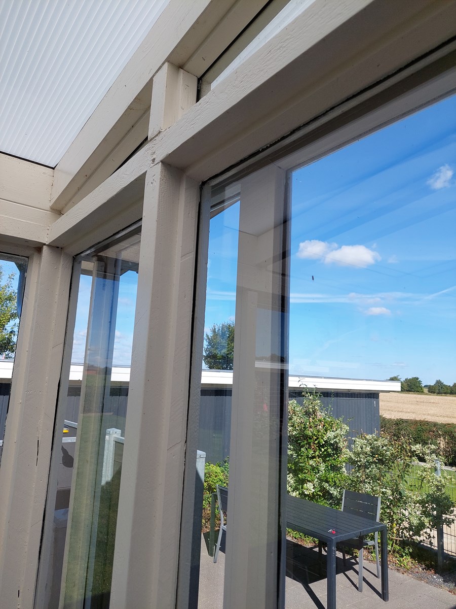

Den simpleste metode, er at lave en ramme af træ, og så sætte en liste på hver side af glasset.
Sådan har jeg lavet det i vores udestue, jeg har enkelt lags glas i, fra nogle termoruder jeg adskilte, så det var gratis.
