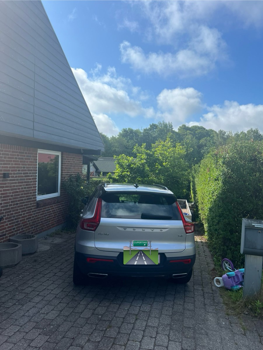

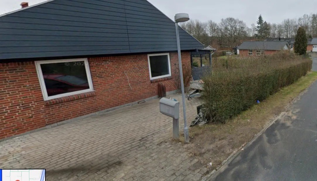

Carpot med Skur Matrix2222 8 15-08-2025 22:53 Hej Folk :) .kan jeg godt bygge en carport med en skur (jeg skal bruge den som en kontor ) i skel eller meget tæt på hæk ?hvis ja ? skal jeg selv ansøge til aarhus kommune før eller efter ?den billedet med carport er AI generated ;) 7 svar Følg tråden Annonce Annonce Annonce

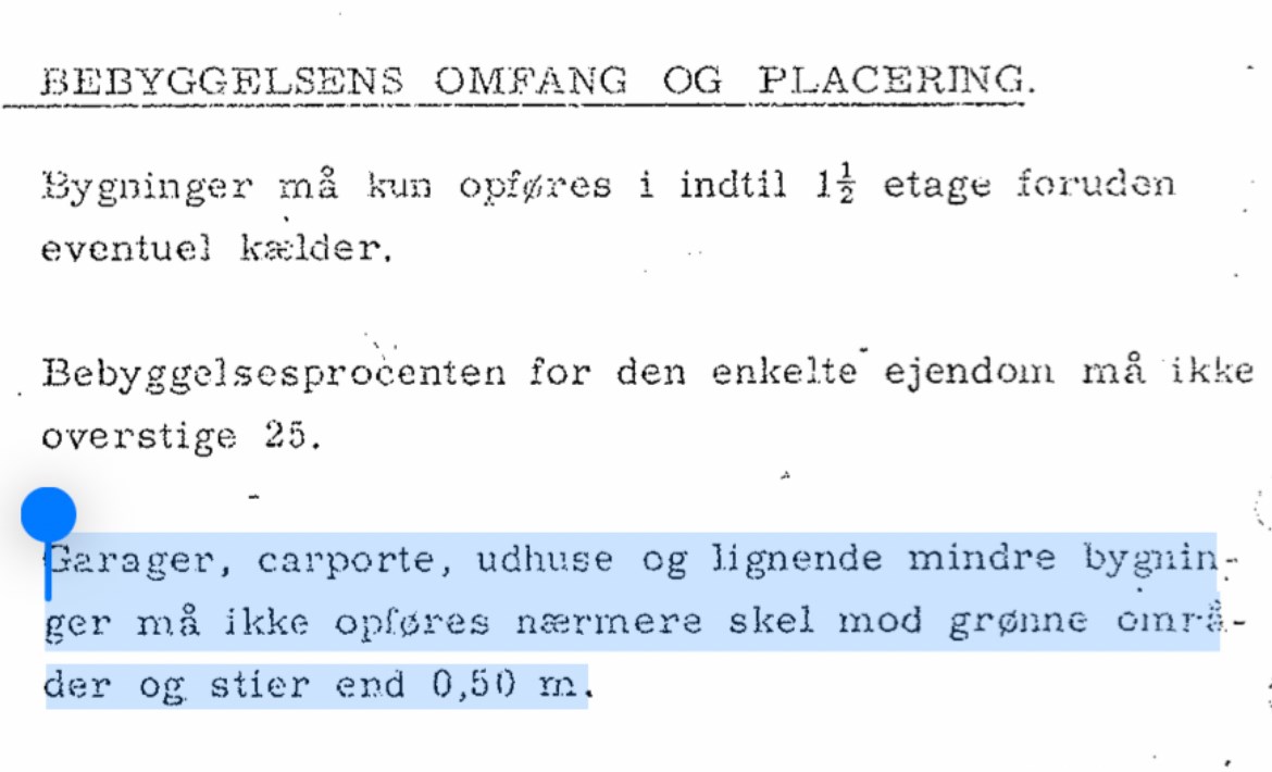

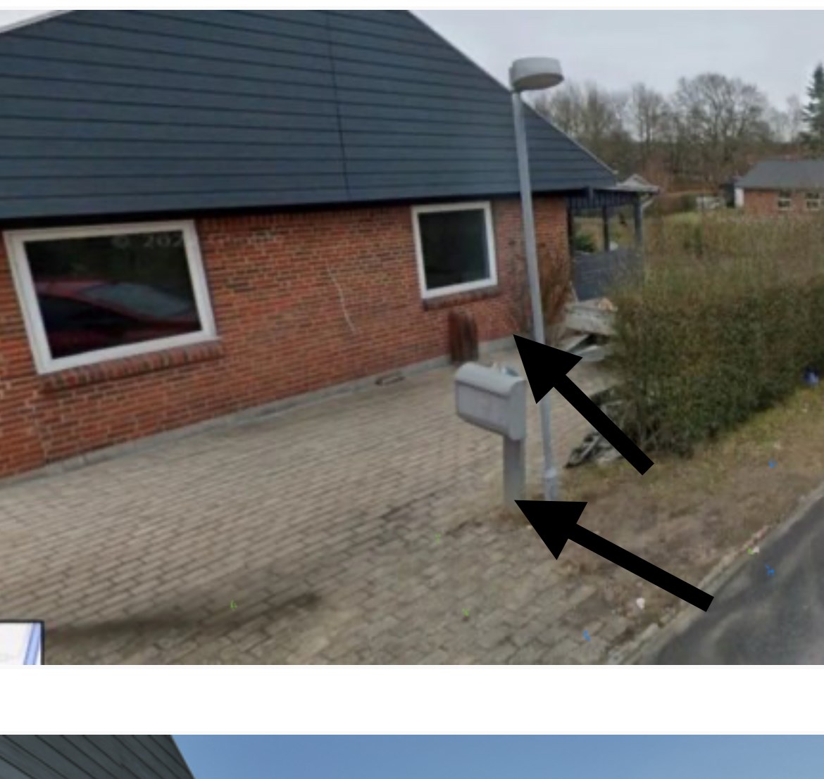

Matrix2222 Trådstarter 8 16-08-2025 11:29 ATCM skrev den 16-08-2025 08:16:57Du kan opføre småbygninger (carporte, skure mv.) på grunden uden byggetilladelse, så længe det samlede areal ikke overstiger 50 m² (samlet for matriklen). Disse bygninger skal som udgangspunkt placeres mindst 2,5 m fra skel. Hvis de placeres tættere på skel, gælder særlige regler: maks. 2,5 m højde, ingen vinduer mod skel og væggen skal udføres brandmæssigt korrekt.Et skur der anvendes som kontor betragtes dog ikke som udhus, men som beboelse/erhverv. Her kræves altid byggetilladelse, uanset størrelse og placering. Grænsen går ved anvendelsen: et udhus er til opbevaring eller hobby, mens rum til ophold (arbejde, bolig, gæsteværelse mv.) regnes som beboelse.Mvh. Tusind tak for svaret .har lige lige kigget på vores park lokale regler og fundet den her (se vedhæftet)Betyder det at jeg skal bygge den 0.5 meter fra hæk eller den grøn skel ?
ATCM 118 16-08-2025 14:05 Som jeg læser teksten er det 0,5m fra skel mod stier og grønne områder. Så mod vej kan være undtaget. Det er dog meget normalt med en byggelinie x antal meter fra vej i lokalplaner. Mvh. Meninger som er velbegrundet og altid med forbehold
Bygningskonstruktør 2095 . 16-08-2025 14:51 Det betyder at sekunder bebyggelse skal opføres mindst 0,5 fra skel.Og ATCM har ret i reglerne for sekundær bebyggelse som stadig skal overholdes. Herudover også reglen med maks. samlet længde på 12 meter ved bebyggelse nærmere end 2,5 meter fra skel.Herudover er et kontor et opholdssted. Kontor skal som min opføres 2,5 meter fra skel. Herudover skal et kontor opvarmes. Der er herfor regler om isoleringsmængde. Lofthøjder, indretning og mere. Med venlig hilsenHjordrupHansenByggerådgiver/byggesagkyndigProjekterings-, IKT og procesleder. Annonce
