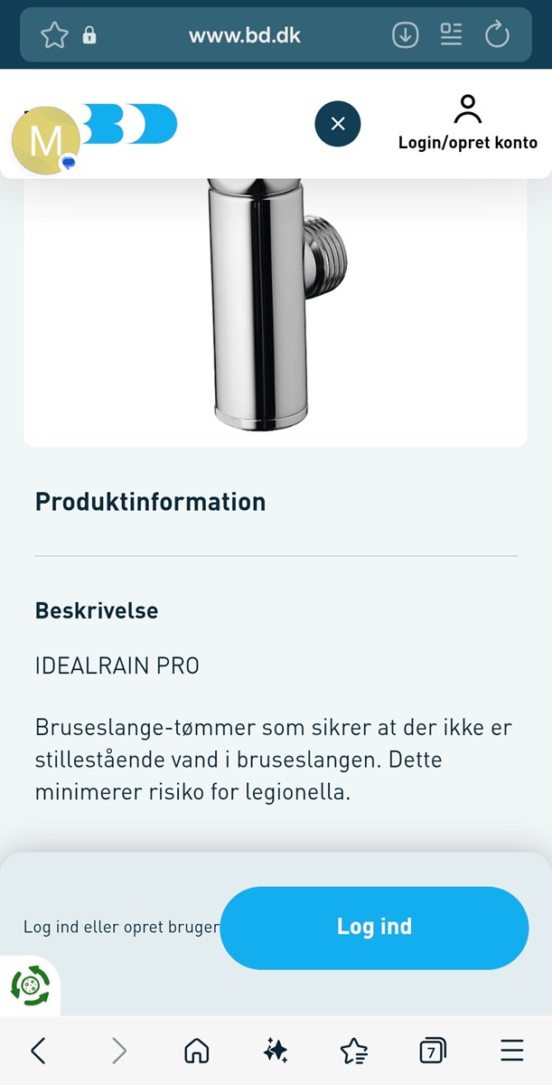

Du kan finde sådan en her
Ideal Standard IDEALRAIN PRO Bruseslangetømmer 76 mm i krom - VVSVarenummer 738914104
https://www.bd.dk/produkt/738914104/ideal-standard-idealrain-pro-bruseslangetoemmer-76-mm-i-krom
