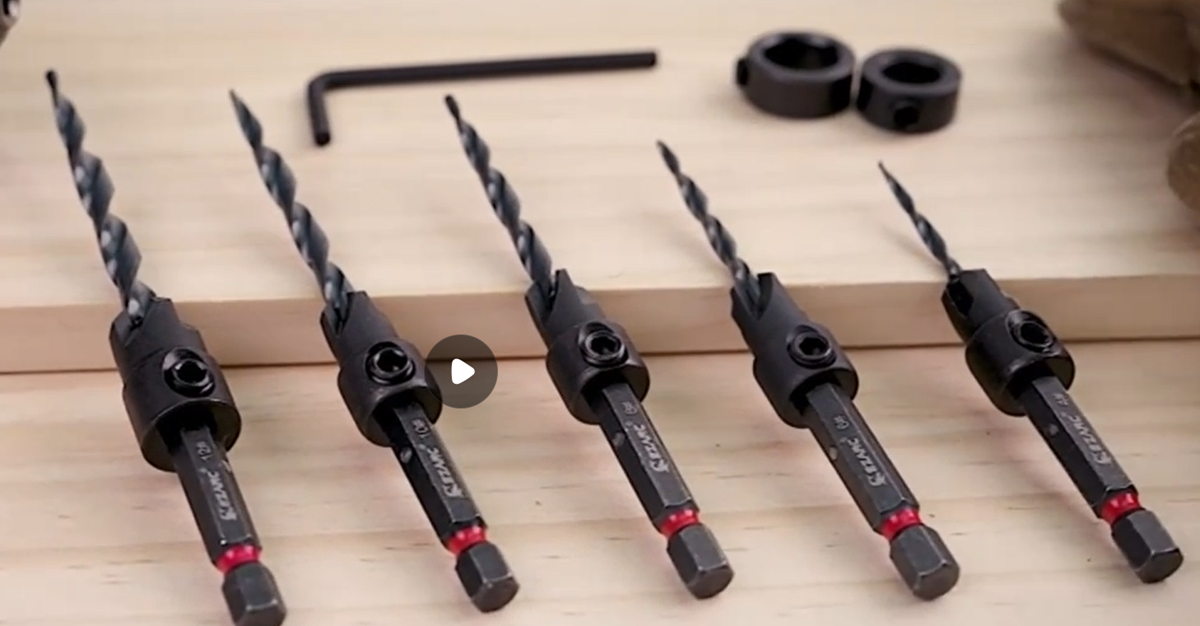

Du kan med fordel bruge et konisk bor, til forboringen, lidt bivoks eller stearin på skruerne letter i skruningen.

Tak for tippet med de koniske bor, dem kendte jeg ikke, har bestilt mig et sæt :)
