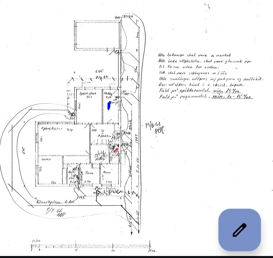

Vi har købt et hus fra 1966. Vi vil gerne flytte det ene toilet (rød) til det nuværende bryggers (blå). Vi er dog i tvivl om afløbet i det nuværende bryggers kan klare et toilet.
Vi har pt kun de originale afløbstegninger at gå ud fra, da vi ikke har overtaget huset endnu.

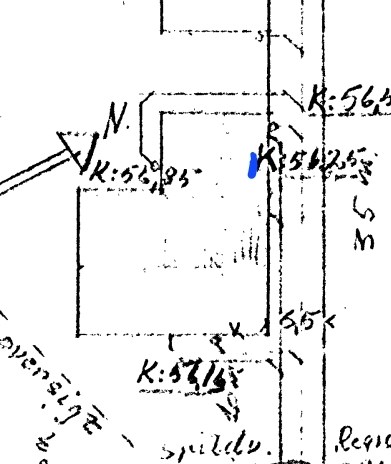

Synes at der står ø100 ud fra det nuværende bryggers (blå). Mon der er nogle der er bedre til at tyde om det, ud fra tegningen, som jeg godt ved vi ikke kan stole 100 % på, er et afløb vi forholdsvis nemt kan koble et toilet på?
Vi skal ikke lave det selv, men det ville være rart her i de forberedende måneder at have en ide om det er helt umuligt at flytte badeværelset uden at grave hele haven op og ligge rør.

ø100 mm kunne tyde på det er betonrør, få en kloakmester ind over, han kan køre kamera i rørene, så er du sikker på der ikke opstår problemer efterfølgende.
Men jo nok ikke helt billigt at etablere et nyt toilet...
Det burde være glaserede rør inde i boligen, så tror ikke der kan være problemer i at flytte toilettet med hensyn til rørføringen.
Teksten på oversigtstegningen siger at indvendige rør skal være glaserede, det kan du så nok gå ud fra at de er. Så afhænger det lidt af placering af af rør og ønsket placering af toiletkummen, hvor bøvlet det bliver.
Nu er omkostninger til ny badeværelse ret store, så det betyder ikke det store om der skal graves lidt uden for.
Rørene fra det gamle toilet skal jo afblændes korrekt uden for så der ikke opstår blinde rør, som rotter kan hygge sig i.
