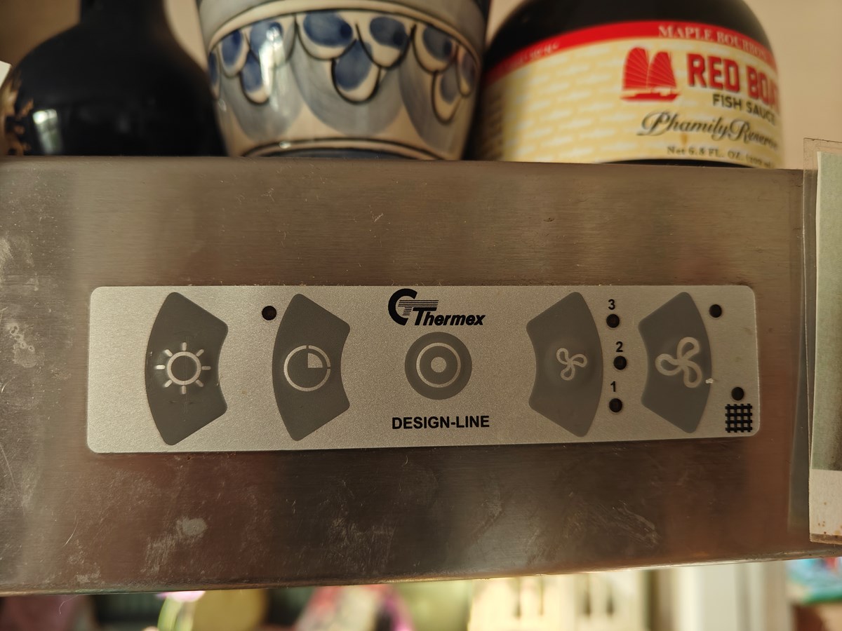

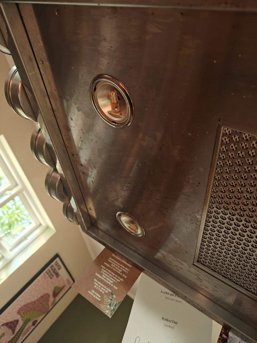

Emhætte, halogen virker ikke bilingual 197 3000 14-08-2025 15:40 Hej , ud af det blå virker ingen af de 4 lamper i emhætten, tænker det er trafoen der er stået af.Spørgsmålet er om det er muligt at skifte kun denne ? Eller er det indbygget sammen med funktions knapperne?- billeder vedhæftet 1 svar Følg tråden Annonce Annonce Annonce
GodeVen 4376 5220 14-08-2025 15:48 Jeg havde en tilsvarende Termex, der var det folietastaturet, der ikke virkede mere. Det startede dog med at være ustabilt. Du kan få reservede til Termex. Se hvad du kan få der passer til din model.
