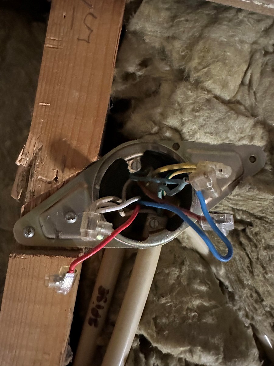

Gammel loftdåse
Er der nogen der kender sådan en gammel loftdåse som på billedet herunder, og hvordan man kan monterer et moderne loftudtag? Findes der en adaptor ring som passer med de to skruer på billedet som sidder med 41-42mm mellemrum, hvor man så kan skrue lampeudtaget fast i?
Loftdåsen sad ca 2cm over loftsbrædderne og lampeudtaget var skruet direkte fast i loftsbrædderne. hmm
På forhånd tak!
Karsten
Nej det er en meget gammel type. Tidligere var der 2 firmaer i DK der lavede el-materiel
Lauritz Knudsen ( LK ) og Nordisk elektricitets selskab ( NES ) I ca. 1975 -1980 blev NES opkøbt af LK og i en periode hed det LK-NES materiel. Nu hedder det blot LK.
Den du viser er en gammel NES udtag, og det passer ikke til noget i dag. Smid den væk og erstat den af PL dåser.
Jeg skal da ikke kunne sige om f.eks. Genbyg på Amagerbrogade skulle have nogen.
Du finder ikke noget der passer til den gamle NES dåse. Så løsningen er en PL dåse.
Var det ikke den der gik under navnet vingedåse ***
Mvh S.H.
karl smart skrev den 14-08-2025 21:24:38
 Det ved jeg ikke, men den tilsvarende LK udgave hed 700 dåsen. Det var dengang man brugte stålrør
Tak for jeres svar. Den må udskiftes.
