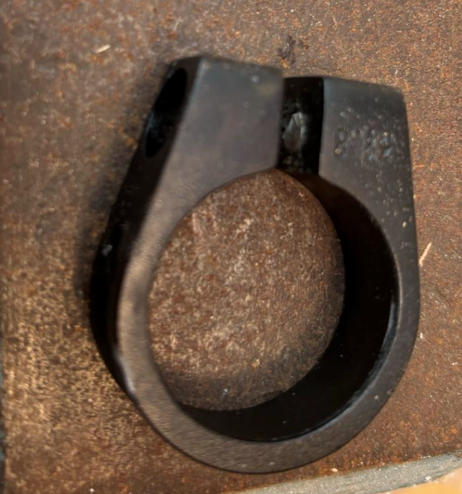

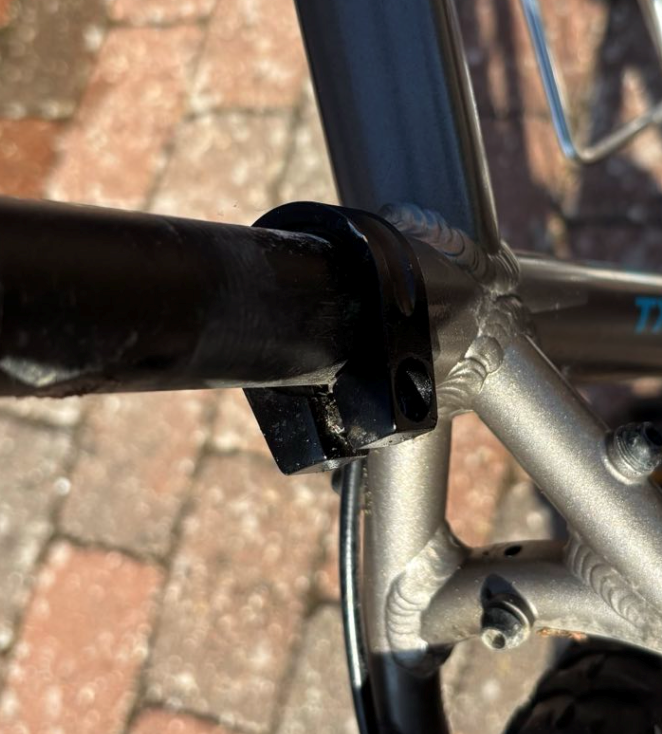

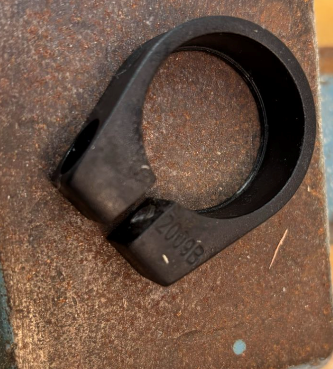

Hvad hedder denne cykel-del? Og hvor kan jeg få en ny del? Evt. reparere denne?

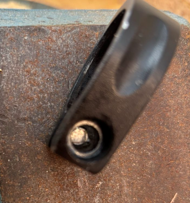

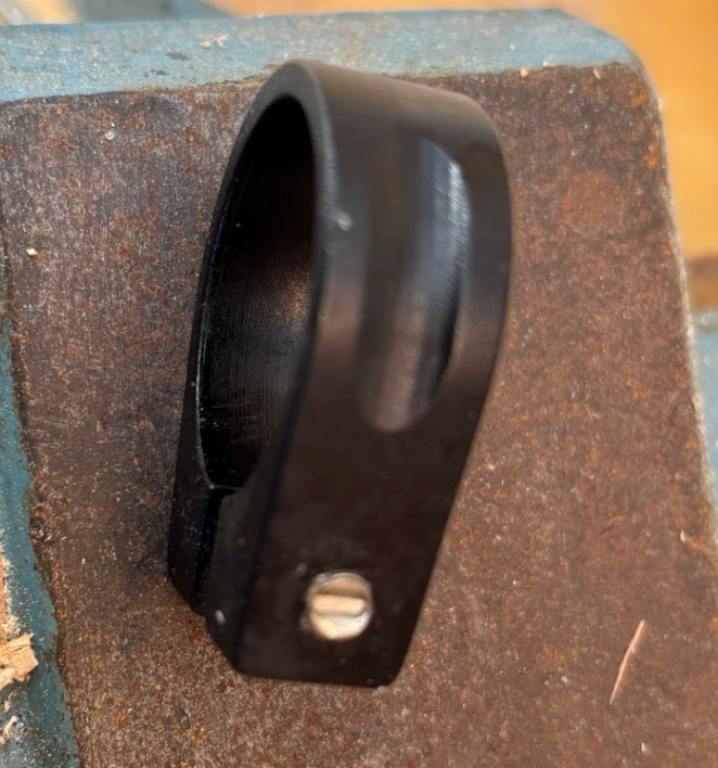

Cykelsadlen skulle justeres. Bolten havde irret sit fast og knækkede.
Hvad kalder man sådan en dims er der spænder omkring saddel-pinden og hullet i stellet? Og hvor kan jeg købe en ny?
Eller kan jeg mon udbore den stump bolt der sidder fast i hullet uden at ødelægge gevindet? Hvis jeg kan, så kan jeg jo bare finde en passende maskinskrue og bruge i stedet for den knækkede?

Skruen er nok svær at få ud, tænker selve klampen er i aluminium og bolten er i rustfrit, ikke den bedste kombination, da det let gror uhjælpelig fast, hvis man ikke giver gevindet lidt smørelse.
Når du søger, så vil du opdage at de findes i rigtigt mange størrelser, så det er vigtigt at du får målt rigtigt på cyklen.
Og af erfaring, ville jeg ikke vælge en klampe med hurtigspænd. Det lyder umiddelbart dejligt, men det er kun lige indtil den dag du kommer ud fra Netto og ser din cykel nu er blevet en "stå-op-i-pedalerne-hele-vejen-hjem-cykel"

Nu kan jeg se at du har en fin cykel, ellers kunne du jo blot bore gevindet ud i den gamle klamp, og sætte en gennemgående bolt i (med alm. møtrik).
Søren O skrev den 13-08-2025 18:37:08
Det skal nok være klampen på 31,8 mm der passer. Når du måler 32,0 mm er det med et “løsnet” rør, så når det bliver spændt, skal det nok komme ned på 31,8 mm. De 0,2 mm forskel i diameteren svarer til ca. 0,65 mm ændring i “gabet” hvor bolten er monteret.
 God ide med gennemgående bolt. Det vil jeg overveje, hvis jeg ikke kan finde en klamp der virker.
Det er ikke let at bore en rustfri bolt ud af en aluminiumsklods. Det er som om boret har en fri vilje og helst vil bore i aluminium ;-)
GodeVen skrev den 14-08-2025 08:59:25
 Ja det vil være en vanskelig opgave, og tæt på umulig med en håndboremaskine, men har har men en søjleboremaskine med en skruestik, kan det måske lade sig gøre.
