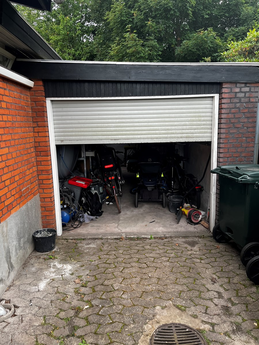

Sønnike fik startet den automatiske garageport, så det bankede ned i en cykel. Siden da har den ikke kunne køre ordenligt. Jeg fandt en manuel og har oversat til dansk (se vedhæftning).
Den er i dødmandsfunktion, hvilket betyder at jeg skal holde knapperne inde for at køre op og ned, samt muligheden for at bruge remote er deaktiveret. Jeg har forsøgt at nulstille køretiden, men den stopper konsekvent for tidligt (se billede). Selvom jeg kan rulle den manuelt op, så kører den i for lang tid, når den skal ned og derfor lukker den igen, igen for tidligt. Det skal bemærkes at jeg ikke kan køre den længere op med knappen end der ses på billedet.
Hvad kan man gøre? Den skal jo ret beset "blot" kører længere op og så køre den normale tid, da den så ikke vil køre for længe når der lukkes. Det er dog som om at den stopper sig selv på den viste oprulning.

 Ja. Den starter med normal drift men stopper så enten for tidligt (oppe) eller kører for langt ned igen før den så går i dødmandsfunktion.

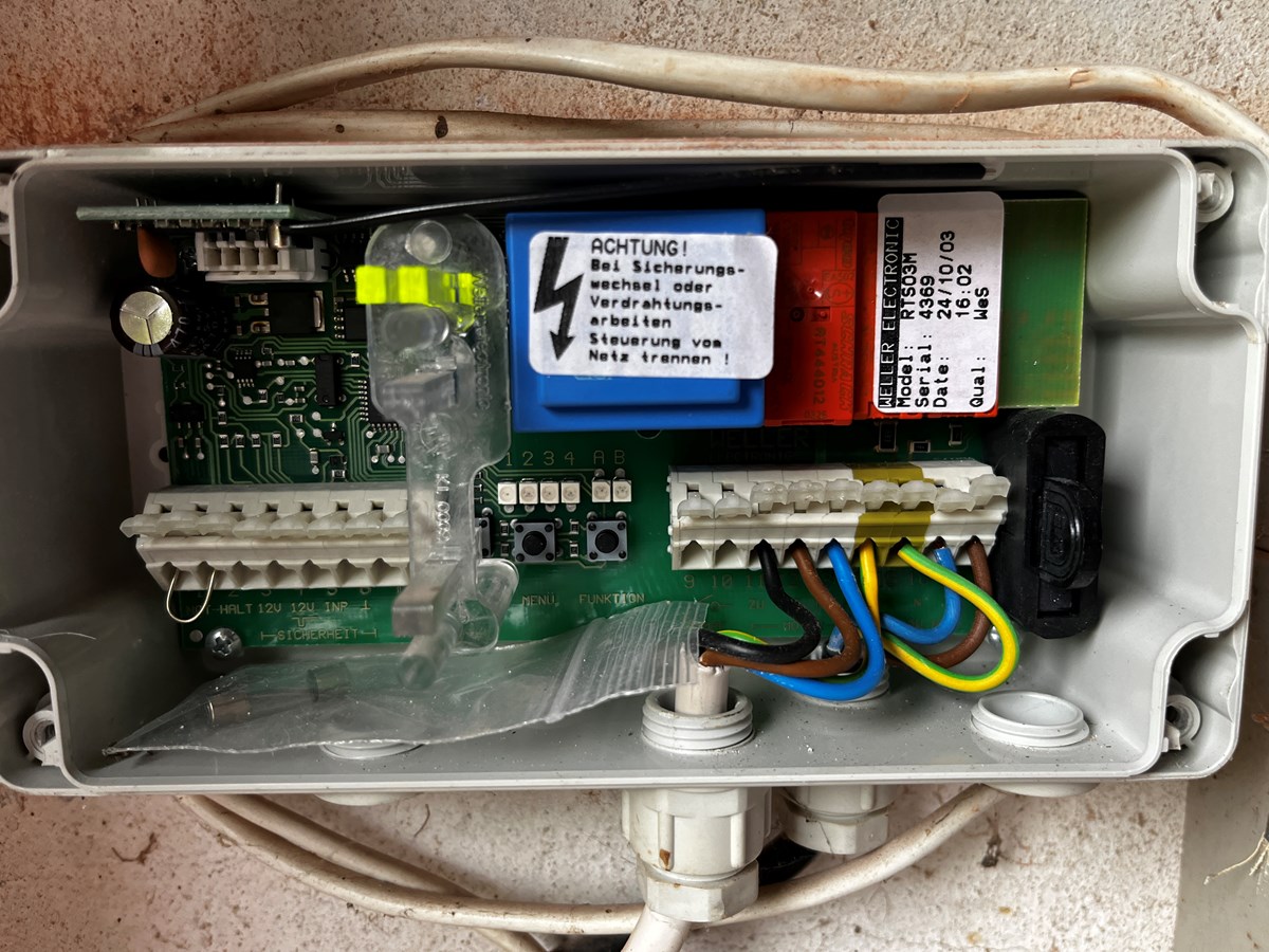

Ifølge manual så fortæller LED inde i styring hvilken fejlmeddelse den fortæller, afhængig af hvordan de blinker, indtil fejl er afhjulpet vil den fortsætte i dødmandsfuktion - ifølge manual
