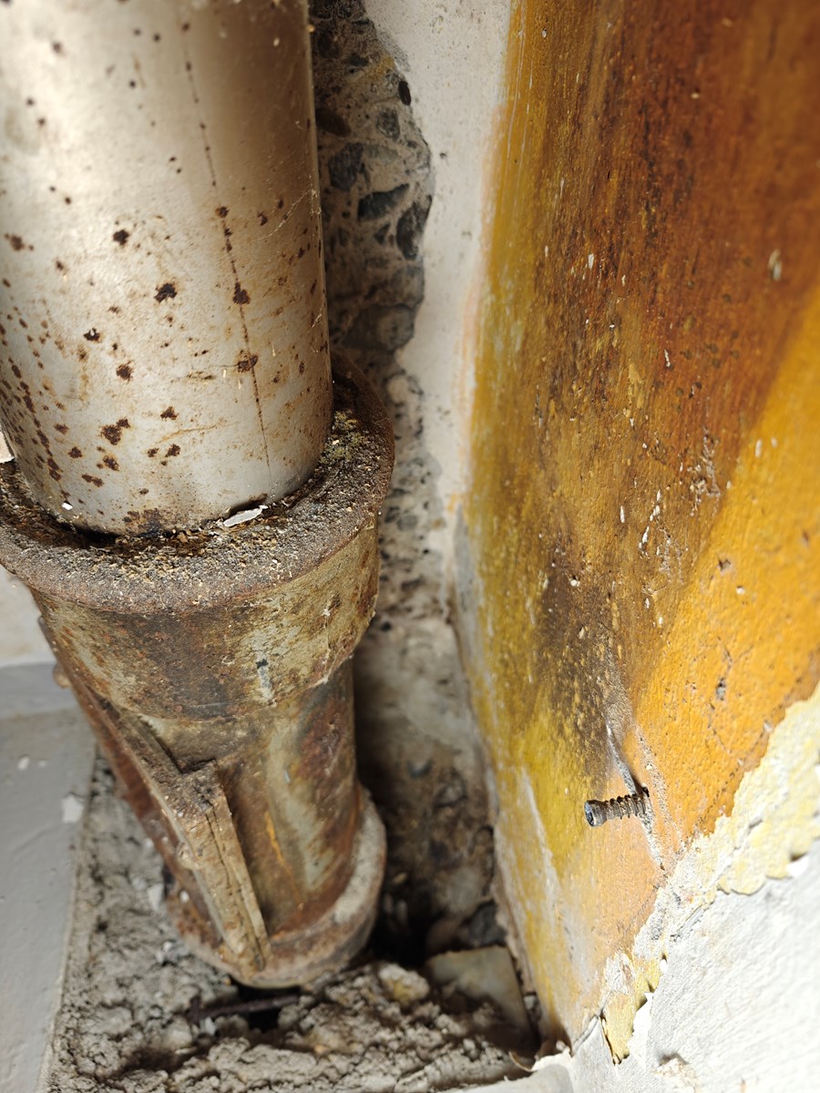

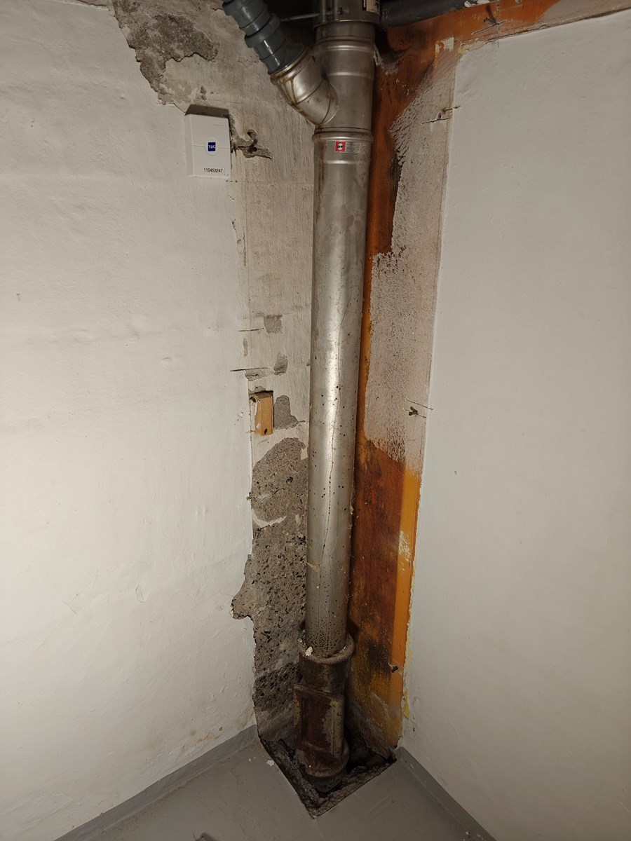

Jeg har pillet nogle rørkasser ned i vores kælder. I den forbindelser ser jeg, at der omkring faldstammen er et stort hul i gulvet. Her kravler en masse bænkebidere mv. rundt, og jeg formoder de kommer ind direkte fra jorden.
Er der noget i vejen for at støbe tæt omkring røret med noget beton?
Mvh
Lars
Der er ikke noget i vejen for at støbe hullet til. Brug noget sokkelpuds, der købes i små portioner i et byggemarked.
Du får nu nok alligevel bænkebidere hvis der er fugtig. Men det ser da bedre ud at det er støbt færdig.
Tak for input. Der er nu støbt. Så er må interesserede bænkebidere finde en anden vej ind.
