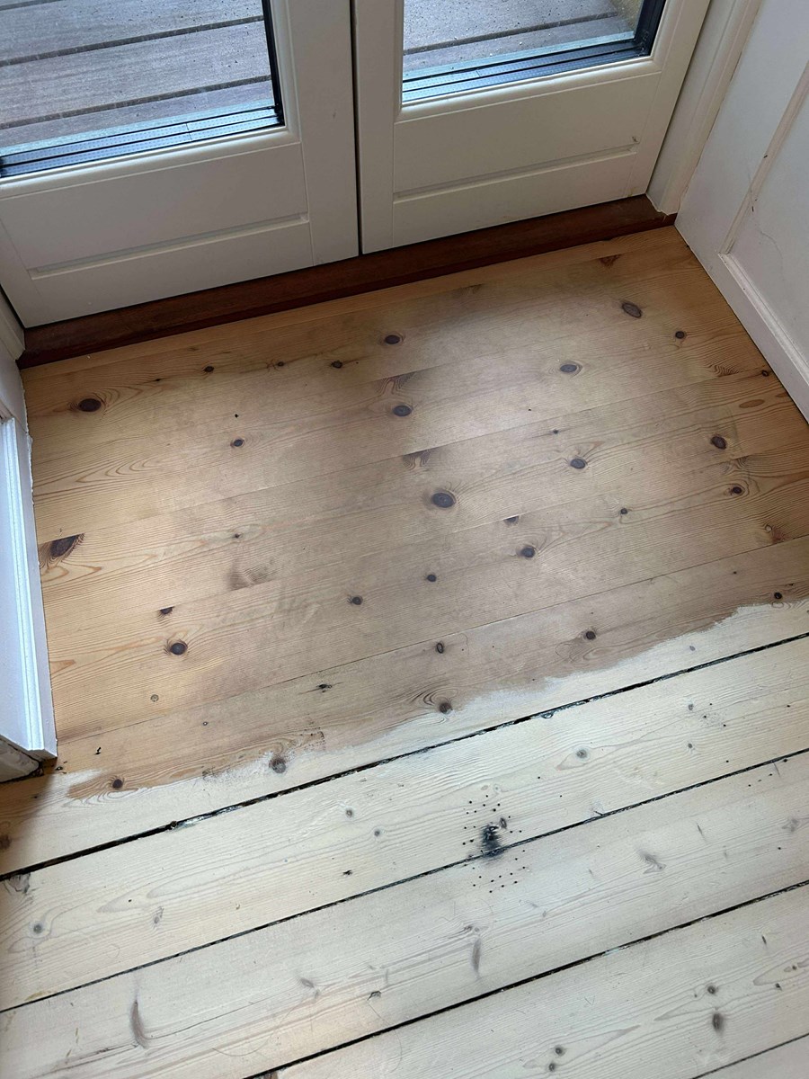

Trægulv efter altanopsætning. Hvordan får jeg samme farve som det var før?
Jeg har fået lavet altan, hvor brædderne nær altan døren er blevet slebet og på anden måde ikke ligner det, der var gør.
Jeg fik slebet og hvid ludbehandling på mit gulv.
Hvordan kan jeg genskabe (så tæt som muligt) det lyse gulv, uden at skulle slibe og lakere hele gulvet?
Tak.
Hvis du også gerne vil at det nye (det mørke) i samme farve så ser det ud til at det lyse kunne være ludbehandlet og så lakeret.
SÅ en ludbehandling og en lakering med samme type lak det som lyse har fået burde kunne gøre det. Du komemr nok ikek til at kunen rame 100% - men tæt på
