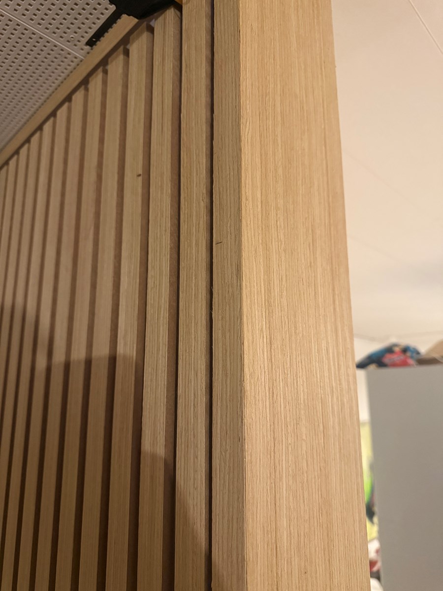

Er det muligt at fjerne egefiner fra en mdf liste, så man kan bruge fineren et andet sted?

Det var meningen at jeg ville have fineren på endestykket af en anden liste.

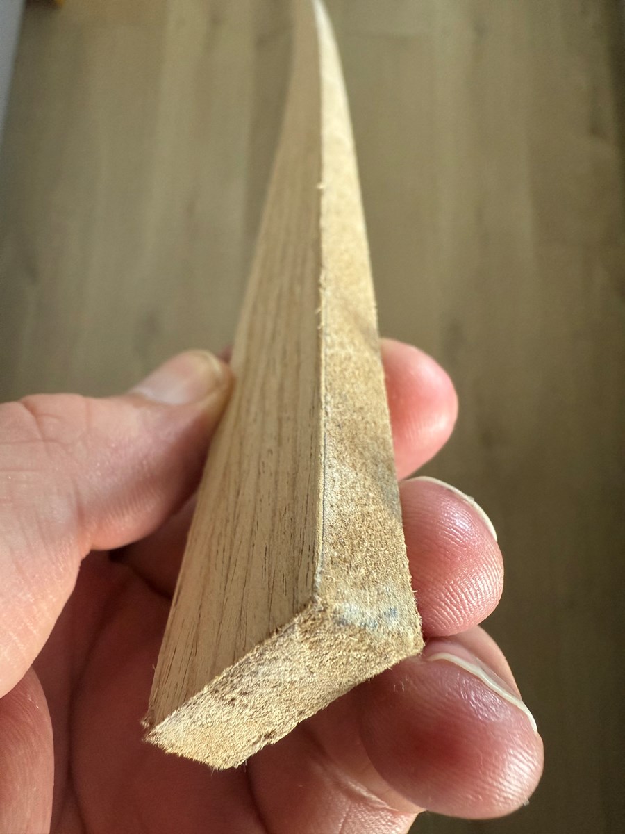

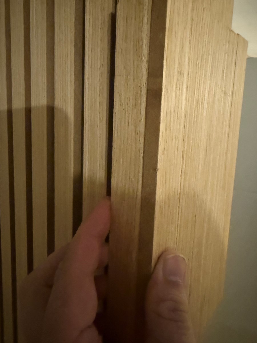

Så jeg tog den gamle overfræser i skuret og monteret et 45 grader jern. Så kunne jeg få et pænt hjørne samling vinklet rundt om de sammenlimet lameller.
Nu skal jeg bare finde en forsegling af en art, nået lak eller nået, så det ikke trækker fugt op når man vaske gulv m.m. 👍
Det ene billede er skabelon det andet billede er det endelige.
