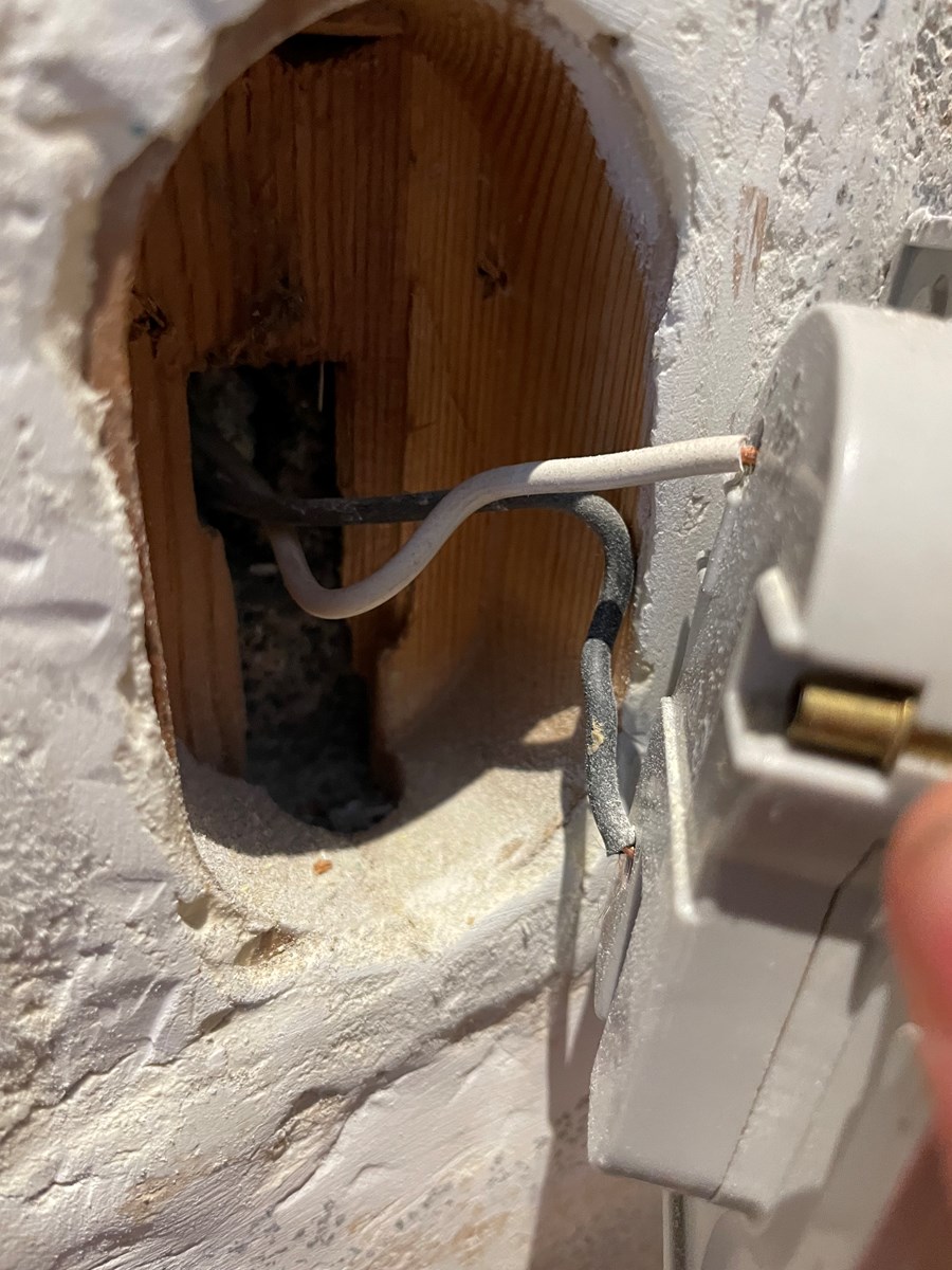

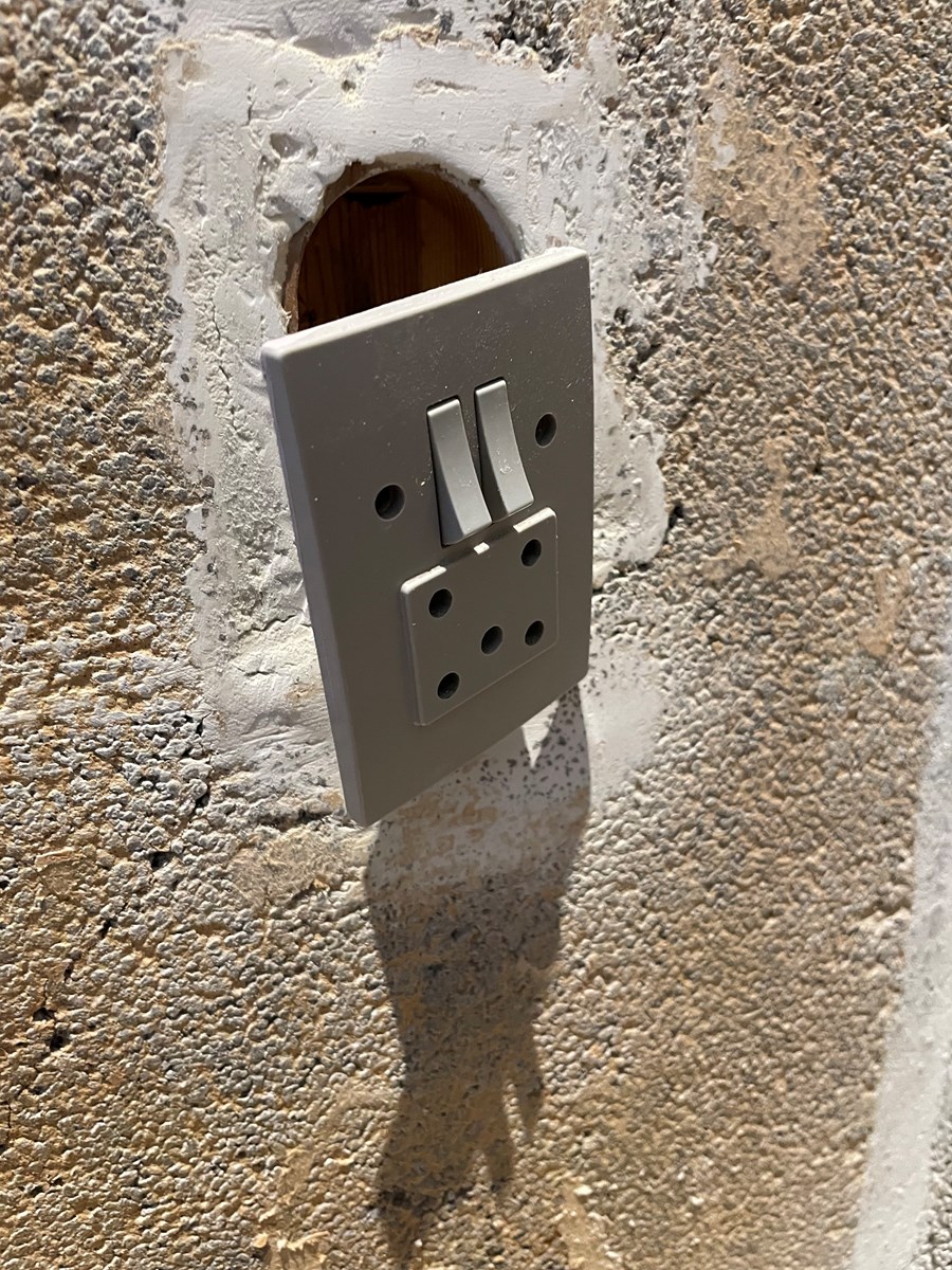

Må man selv udskiftet sådan et stik til et nyt Fuga?
Og i så fald, hvilken model vil passe hertil?
Det skal være Fuga stikkontakt uden jord, ( eventuel dobbelt) og så med mindst 63 mm ramme.
Har du andre steder hvor det er kombineret med afbryder skal det være 70 mm ramme, og sÃ¥ er det nok pænest at buge det hele vejen.
