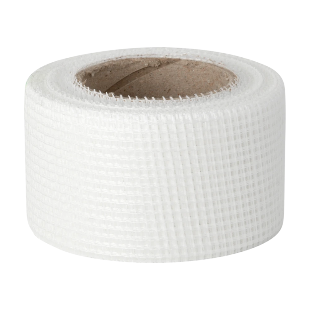

Bruger du spartelmasse, vil jeg anbefale du forstærker overgangen med klæbende armeringstape. Det er bedre end MS byggefuge.
