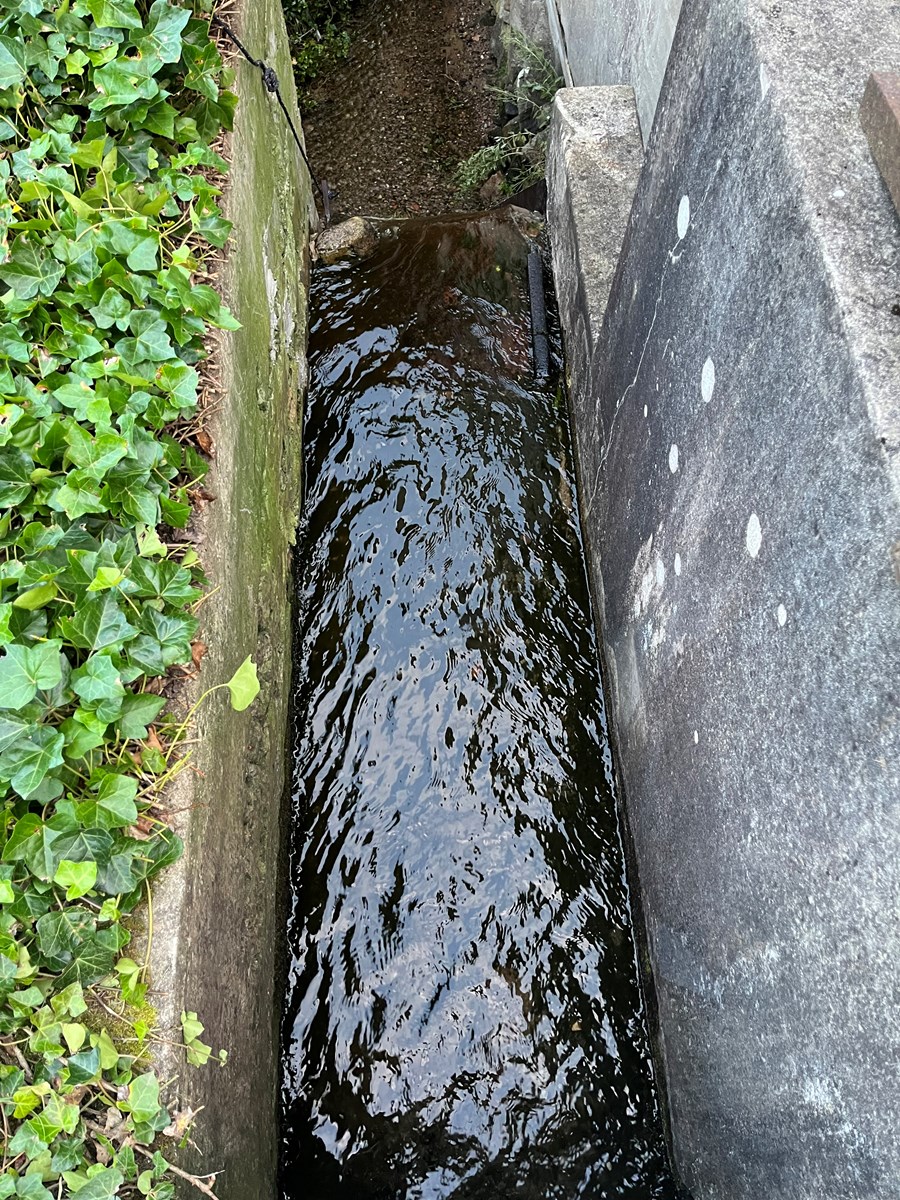

Jeg er løbet ind i lidt udfordringer med en utæt betonkanal, hvori der løber vand. Jeg ønsker at tætne betonen på bedste vis, men det er svært når vandet konstant fosser igennem. Jeg gætter på det skyldes revner hist og pist.
1. Nogle gode ideer/udstyr til effektivt at blokere vandet så der kan repareres et område ad gangen?
2. Bedste produkt til at tætne? Fuge? Beton? Vandbeton? Epoxy som fx til swimmingpool?
Kanelen er ca. 80 cm bred og vandet står 10 cm.
Tak for input 😃

Hvad er det for vand, hvor kommer det fra?
Og hvor løber det hen?
Hvis du kan rense det og finde/se revnerne, så kan du fuge (under vand) med Tec7.
/BOFH
Det er ferskvand fra en gammel møllesø og kanalen leder vandet forbi huset hvor der en gang var vandhjul.
Fedt, men derfor bliver der stadig trukket en masse slam mm med + der gror alger så du kan ikke hvor problemet er. Så du må i gang med kost og skovl, heldigvis er årstiden god til arbejdet.
/BOFH
Normalt var der jo et stemmeværk og overløb uden om møllen. Hvad er der tilbage af det? Hvis det stadig er der så kan du lukke forvandet ved indløb til kanal.

Vandex har nok en løsning.
Ved at de har en mørtel til aktivt vandtryk som hærder virkelig hurtigt, 10-20sec, hvis det måske kan hjælpe dig.
Tænker at man i en kort periode kan blokere kanalen, og lede vandet forbi huset vha et par halvkraftige slanger, måske med hjælp fra en pumpe, og så inspicere og fixe kanalen.
