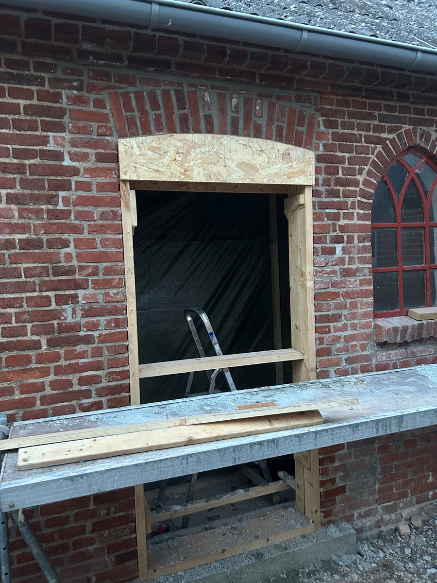

Jeg har lavet denne bue her, og blev færdig i går aftes. Se billede…
Hvornår vil I mene jeg i denne relativ varme periode kan tage understøtning af buen?
jeg har læst at den skal tages ned relativ kort tid efter, så buen kan sætte sig, imens den stadig kan arbejde lidt - men jeg er sgu i tvivl om jeg risikerer at der dratter sten ned.
Det er gamle mursten og jeg har brugt kc50/50/700
Mange hilsner
Polite
Den kan tages ned 2-3 timer efter opsætning. Så kan du nemlig ordne fuger og rengøring under buen medens det er net.
Tak Elmand, ja der er et arbejde der venter 😳
