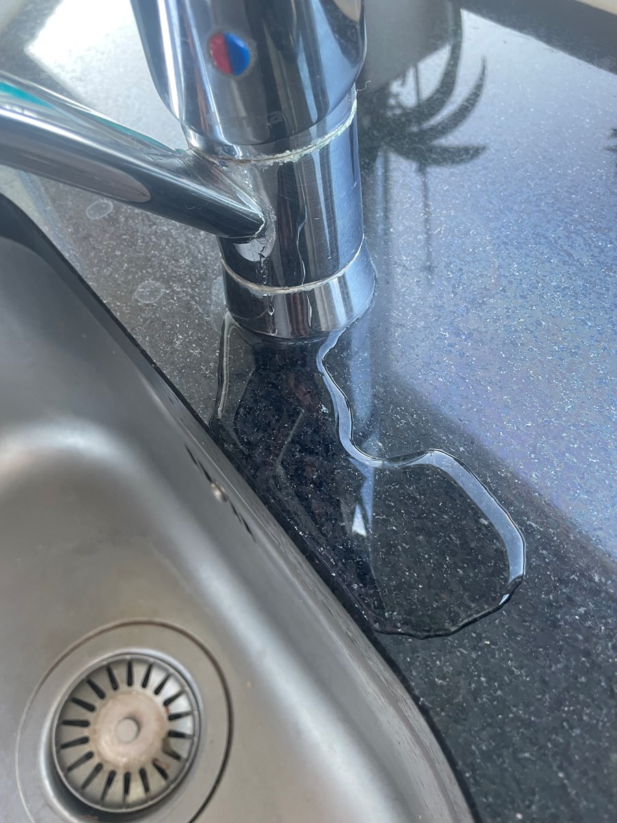

Har en vandhane i køkkenet (formentlig fra 2009), der efter jeg fjernede noget kalk er begyndt at lække. Billedet viser efter en nat.
Er det noget med at skifte nogle gummiringe (de har sikkert et andet navn 🫣) eller skal hele hanen svigtes?
Det ser ud som om at vandet kommer hvor svingtuden drejer (er monteret). Du skal have afmonteret svingtuden og rense for kalk og andre urenheder. Der sidder sikkert 2 o-ringe for at holde tæt. Hvis de er beskadiget, skal de udskiftes. Inden du samler det igen, så skal der lige smøres med “hanefedt”.
Håndgrebet til blandingsbatteriet er sikkert skruet fast med en lille skrue bag den lille blå/rør afdækningsprop.
