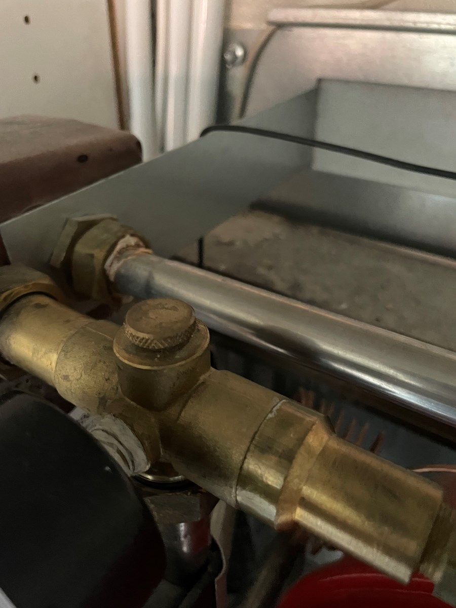

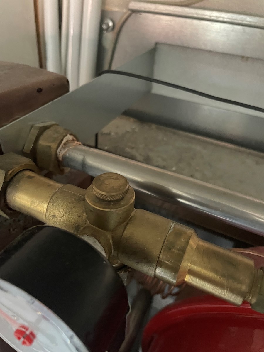

Jeg har en udlufter på min fjernvarme.
Det er en udlufter jeg skal dreje manuelt, og lukke igen..
Kan jeg skifte sådan en til en automatisk udlufter, uden at skulle lave for meget om?
Jeg har vedhæftet billeder at min nuværende udlufter.
Mvh
Morten
Den luftskrue kan du ikke bare lige udskifte til en automatudlufter da den er indbygget i amaturet. Muligvis kan der monteres en ved siden af.
Forudsat du ikke render og åbner dit varmesystem i tide og utide bør det aldrig være nødvendig at lufte ud.
Selvbygger med stort S.
Hvis det er indirekte fjernvarme, skal du selv stå for påfyldning af vand og udluftning af systemet på din "egen" del af systemet. Få en vvs mand til at skiftet den, hvis du vil have en anden model.
Ved du hvorfor du får luft i dit varmesystem? Normalt skal der kun udluftes i forbindelse med reparationer.
