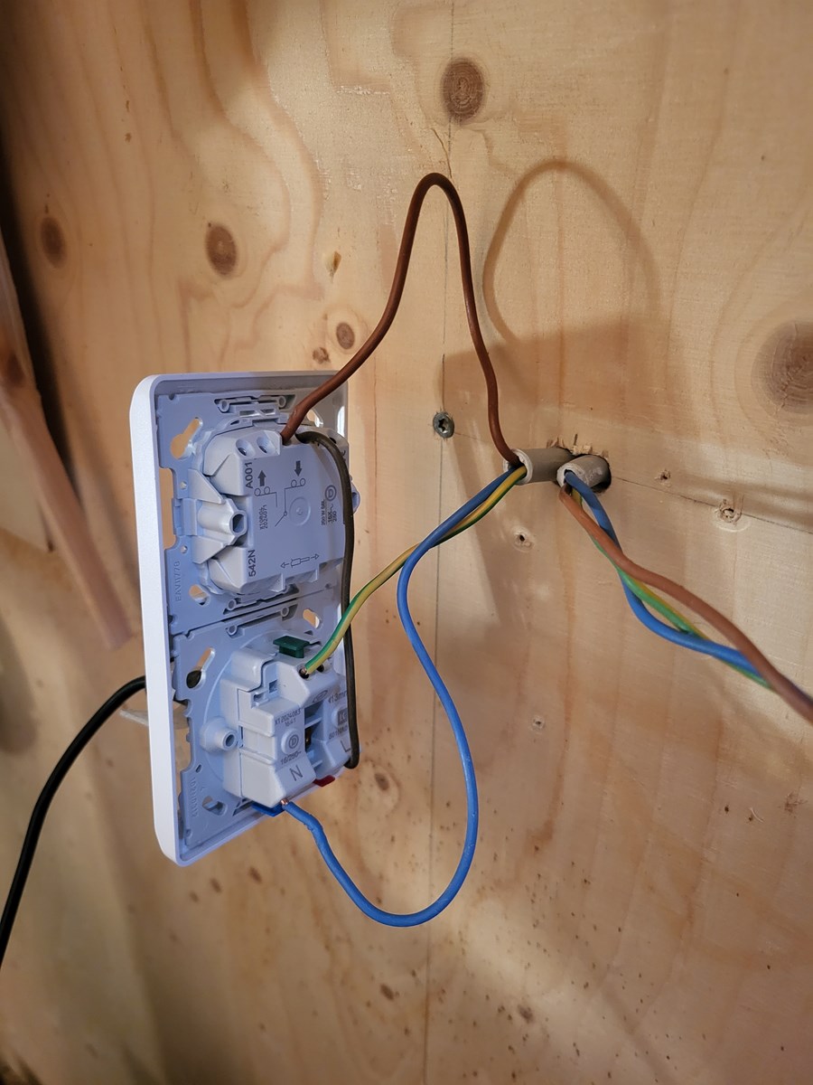

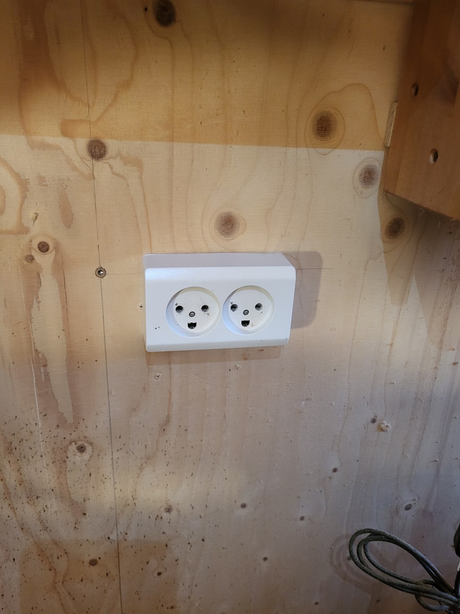

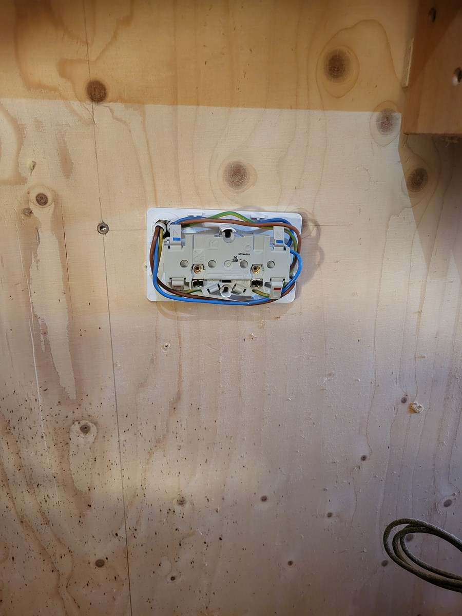

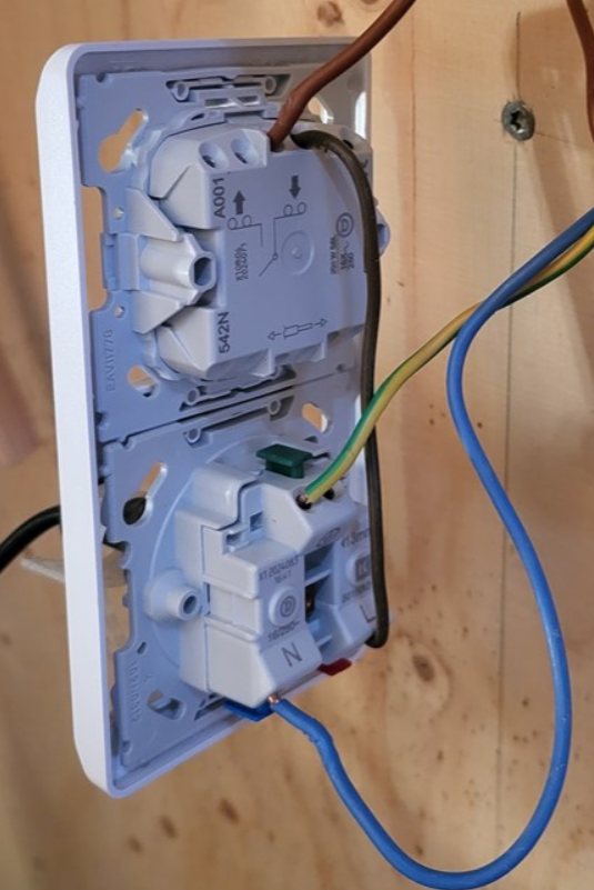

Før (dobbelt stikkontakt uden afbryder) og efter (enkelt stikkontakt med afbryder) - billeder vedhæftet.
Afbryderen virker ikke med nedenstående konfiguration og går ud fra, det er fordi jeg mangler en faseleder, men kan ikke helt gennemskue det. Hvis jeg kan lave den første, kan jeg også lave resten.
Vi skal lige have et par ting på plads. Du er ikke ved at montere en stikkontakt med afbryder, men en afbryder og stikkontakt. Det betyder, at de skal forbindes hver for sig. Det er lidt anderledes.
På dit tredje billede, som jeg har levet et udsnit af, Kan jeg se, at du har forbundet en sort ledning til samme klemme som den brune. Den sorte skal over i klemmen med pil ud og selvfølgelig i L i stikkontakten. Så kan du tænde og slukke for stikkontakten nedenunder.
Nu skal du så have forbundet de to afbrydere og stikkontakter. Hvis underlagene sidder helt tæt på hinanden, kan du bruge tre stumper ledning, ellers skal du bruge et stykke kabel. Du forbinder nu brun til brun, blå til blå og gulgrøn til gulgrøn på samme måde som i den første afbryder og stikkontakt samt et stykke mellem afbryder og stikkontakt. Det sidste kabel forbindes nu til den sidste stikkontakt med de samme farver. Så burde det virke.
