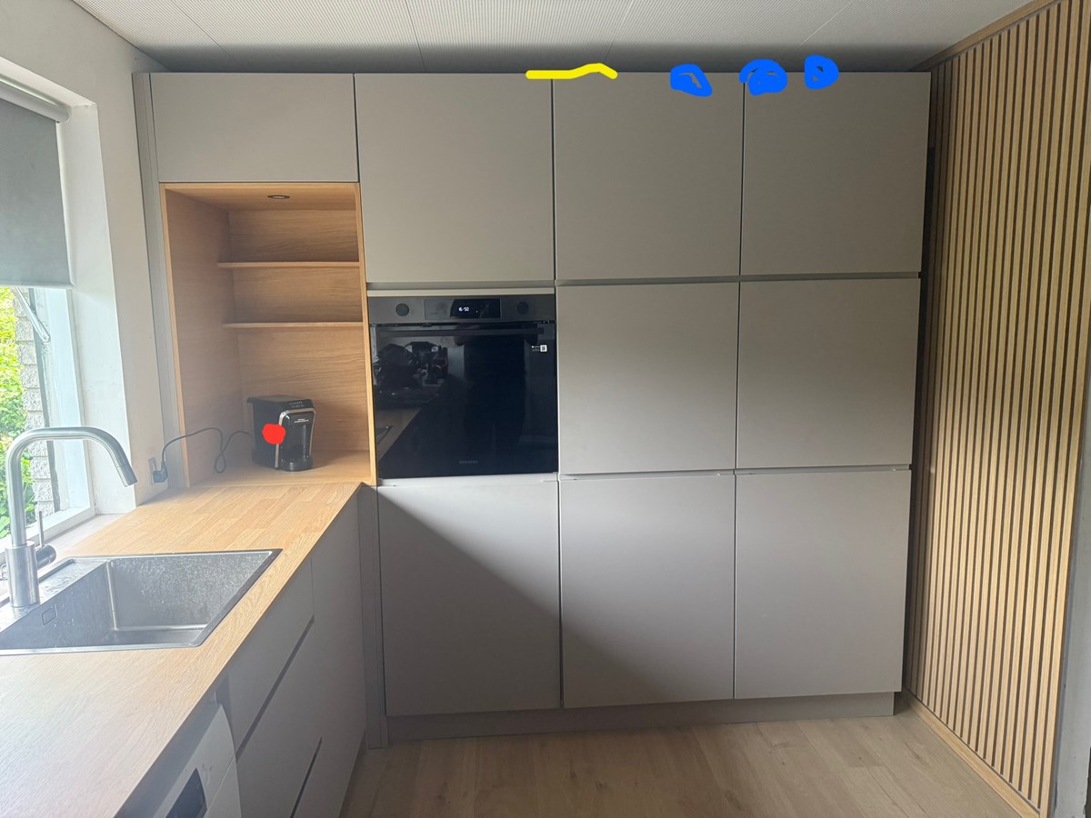

Jeg har fået installeret 3 stikkontakter over skabet med fuga underlag. Blå markerede
1 stk. 16A 2,5 kvadrat - til ovn
2 stk. 13A 1,5 kvadrat. - 1 til køleskab og en til tilbehør.
Er det lovligt at sætte en forlængerledning med 4 udtag over skabet (gul markeret)? Og tilslutte div microovn, LED bånd over skab. Og en stikkontakt der vil blive monteret på skabet ved rød markering 1,5 kvadrat med en stikprop som kan tilkobles forlængerledningen?
Eller vil det være bedre at lave den ene stikkontakt om til en samledåse og herefter føre faste ledninger ned i områderne og sætte stikkontakter med underlag i skab ved mikroovn og rød markeret?
-> Ja det er blot en transportabel stikkontakt (aka stikdåse) som sættes med stikprop i en stikkontakt. Sm fx denen (dog med 3): https://www.jemogfix.dk/3-stikdaase-med-jord-graa-elworks/7110/9048709/
Jeg har set et lydaktiveret LED bånd på ca samme placering i et køkken - det var et hit til fester ;-)
->Ja.  Men anvend ledning til stikdåsen der har mindst ligeså tykke ledere som den ledning mikroovnen anvender hvis du laver en skræddersyet ledning/stikprop/stikdåse.
-> Nej det vil ikke være lovligt da du føder en fast installation(ved rød markering) med en forlængerledning. Hvis det skal forstås sådan at stikkontakten ved rød markeren henter strømmen fra en forlængerledning med stikprop der monteres i den transportable stikkontakt ( det du nævener som forlængerledning med 4 udtag)
->Du kan benytte den "sidste" stikkontakt med underlag i rækken og trække kabel til fast installation herfra ned til der hvor du vil have flere stikkontakter. Der er ikke grund til at erstatte mad en samledåse. Husk at bruge plasttyller til underlagene. Laves af aut. el-installatør selfvfølgelig.

Har du lige fået lavet køkken? Ovnen tilsluttes en stikkontakt placeret bag ovnen eller bedst i i skabet over eller under ovnen. Så den er til at kommet til uden at flytte ovnen ud. Mikroovnen skal selvfølgelig også have sin egen stikkontakt. Hvis den er placeret over ovnen, er der sikkert plads til stikkontakt til både ovn og mikroovn bag mikroovnen.
Stikkontakt til køleskab placeres også så den er til at komme til uden at tage køleskabet ud af skabet, det er indbygget i. Kontakten kan også monteres bag køleskabet, der jo sjældent skal tages ud.
Stikkontakt til tilbehør kan evt. placeres ved rød mærkning. Afsæt en dobbelt stikkontakt. Alle stikkontakter regnes som pindjord.
​LED belysningen kan fint tilsluttes en stikkontakt over skabene, vis den er med eksterne tænd og sluk.

Ja har selv sat det op, men mangler de sidste justeringer og lukninger.
Det er et udstillingskøkken fra Kvik, da de skulle lukke en afdeling. Så det var en del billigere :) 25000 kr i stedet for de 105-110 tusinde uden hvidevare. Har dog brugt ekstra på div tilpasninger og sokkel samt en ny bordplade på ca. 12000 kr.
Lige nu sider ovnen til stikkontakten i toppen. Det samme gør køleskabet. Man kan komme til dem fra toppen af, der er dog længde nok på ledningerne til at de kan trækkes længere ned inde i skabene, da der er samledåse oppe i loftrummet.
