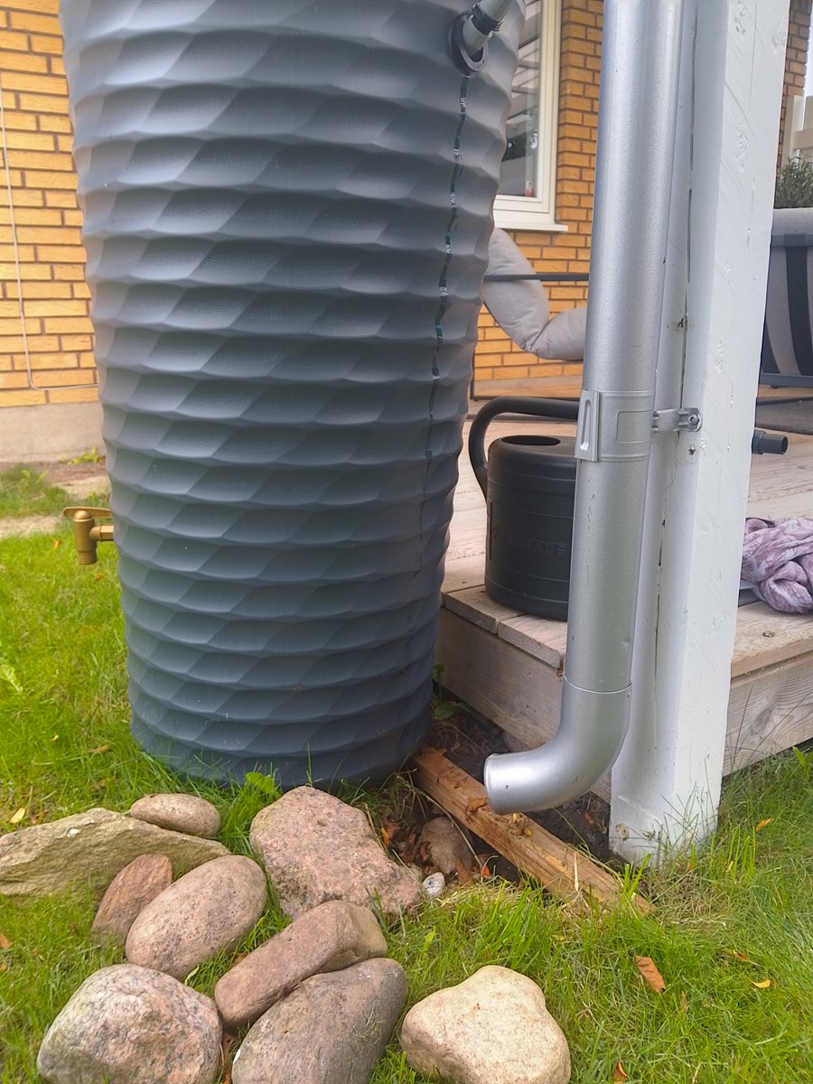

Findes der en lettere måde end opsamlings brønd og 2 m. rørføring til faskine for dette mindre veranda overdække?
Taget er ca 3x4 m. og stolperne er sat på punktfundament. De tidligere ejere har lavet en hjemmelavet faskine blot med et hul og store sten klods op af beton-punkt-fundamentet under stolpen, som derfor virker noget vand påvirket/smuldrende.
Kan vi understøtte med noget super beton der kan klare vandpåvirkning, og derefter lave en løsning hvor regnvandet let blir ledt ud til et regnbed f.eks?
Opsamlings tanken fungerer ikke i vinterhalvåret eller?
Tips/brainstorm/gode kreative løsninger tages imod med kyshånd.
God ​arbejdslyst alle I gæve LDS folk 🌿
Mvh. De proffesionelle amatører
Start med at håndtere vandet som du mener er årsag til problemet, du kan sagtens lede det til et nærliggende sted hvor du eg kan etablere noget nedsivning, stenbed, havedør (find selv på flere).
Hvis betonen er for dårlig kvalitet er det bedre at understøtte med noget midlertidigt, fjerne det der er for porøst og støbe nyt underlag. Du kan måske supplere med noget ekstra beton i ordentligt kvalitet men ikke genoprette styrken i det eksisterende.
