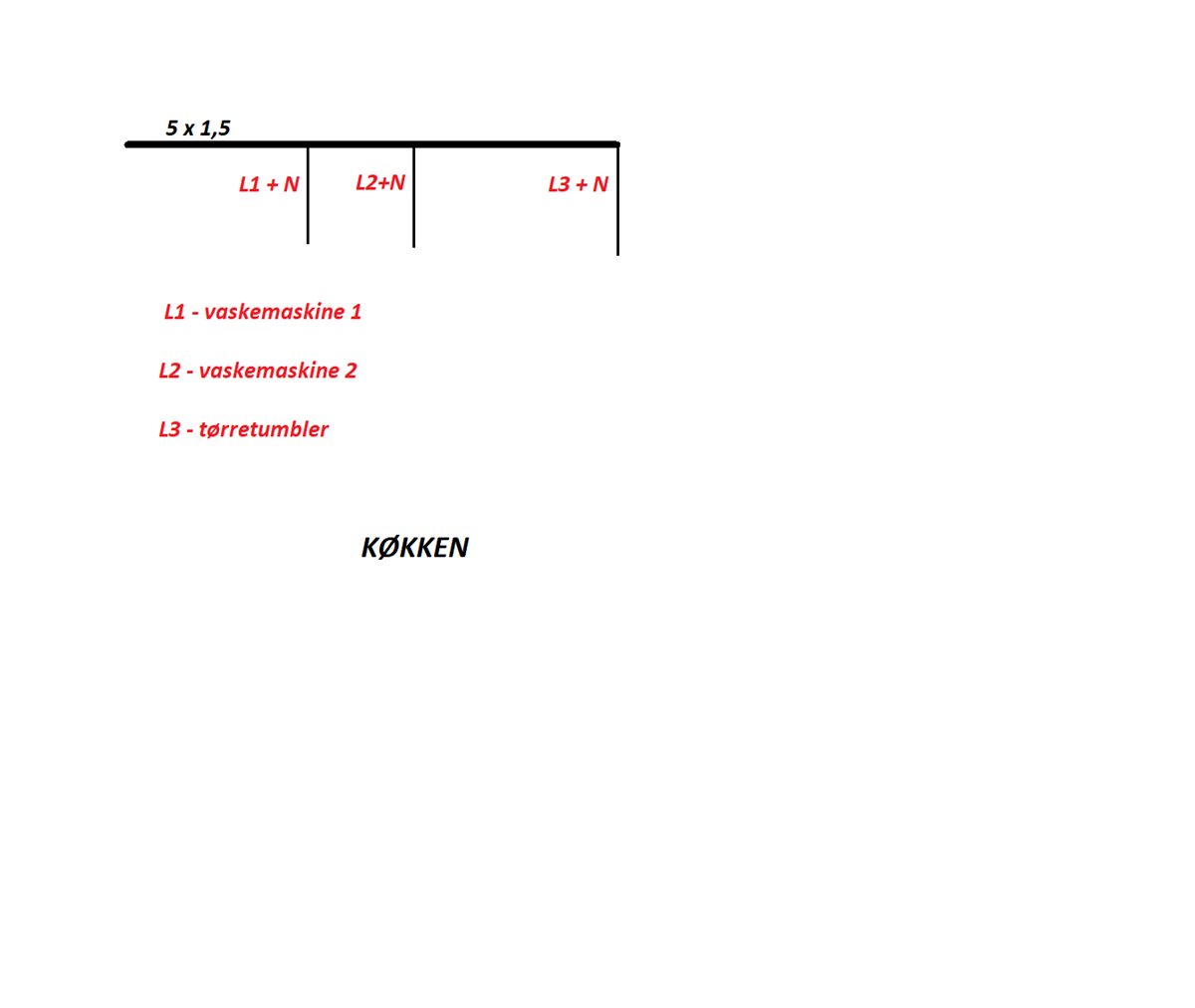

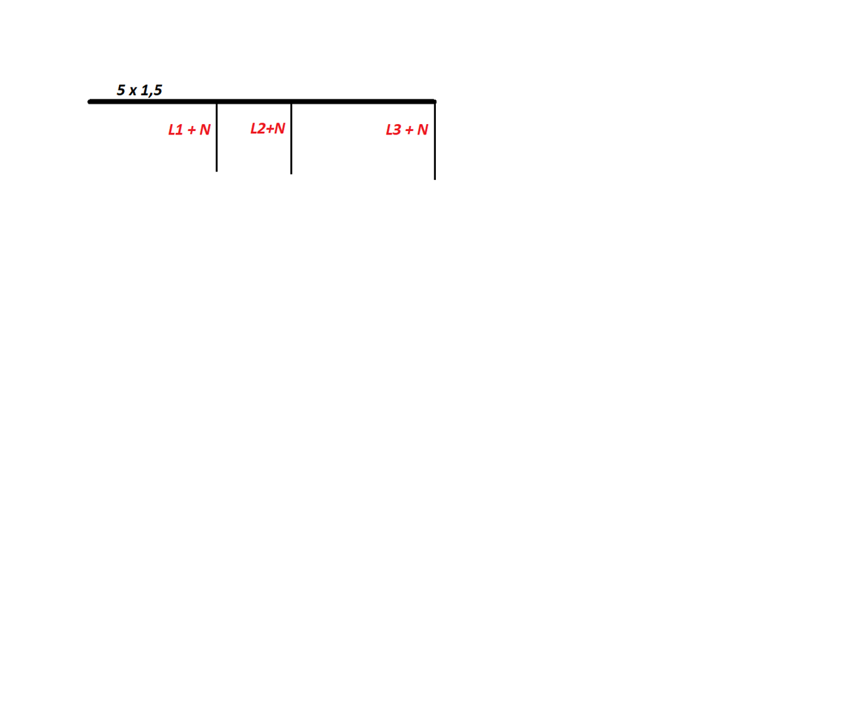

5-tråds kabelopdeling witiaw 83 06-08-2025 21:37 Jeg har et 5x1,5 kabel, hvilket betyder 3 x L, 1 x N og PE. Det er på en 13A sikringsgruppe. Kan det opdeles i 3 separate linjer med et fælles N? 10 svar Følg tråden Annonce Annonce Annonce
S. Fabrin 19692 4400 06-08-2025 22:16 Hvad skal du bruge det til? Hvis du f.eks. vil sætte 3 stikkontakter tilsluttet hver sin fase op, er det OK. fase
ev elmand 30607 7480 06-08-2025 23:27 Det skal komme fra 1 sikrings gruppe med 3 sikringer for at det er ok. Du kan ikke bruge det fra 3 almondelige lysgrupper med 1 sikring i hver. Har nogen samlet det, kan det skilles ad. Samles igen ? ?m.v.h. Erik (1/2 ekspert i mange ting)

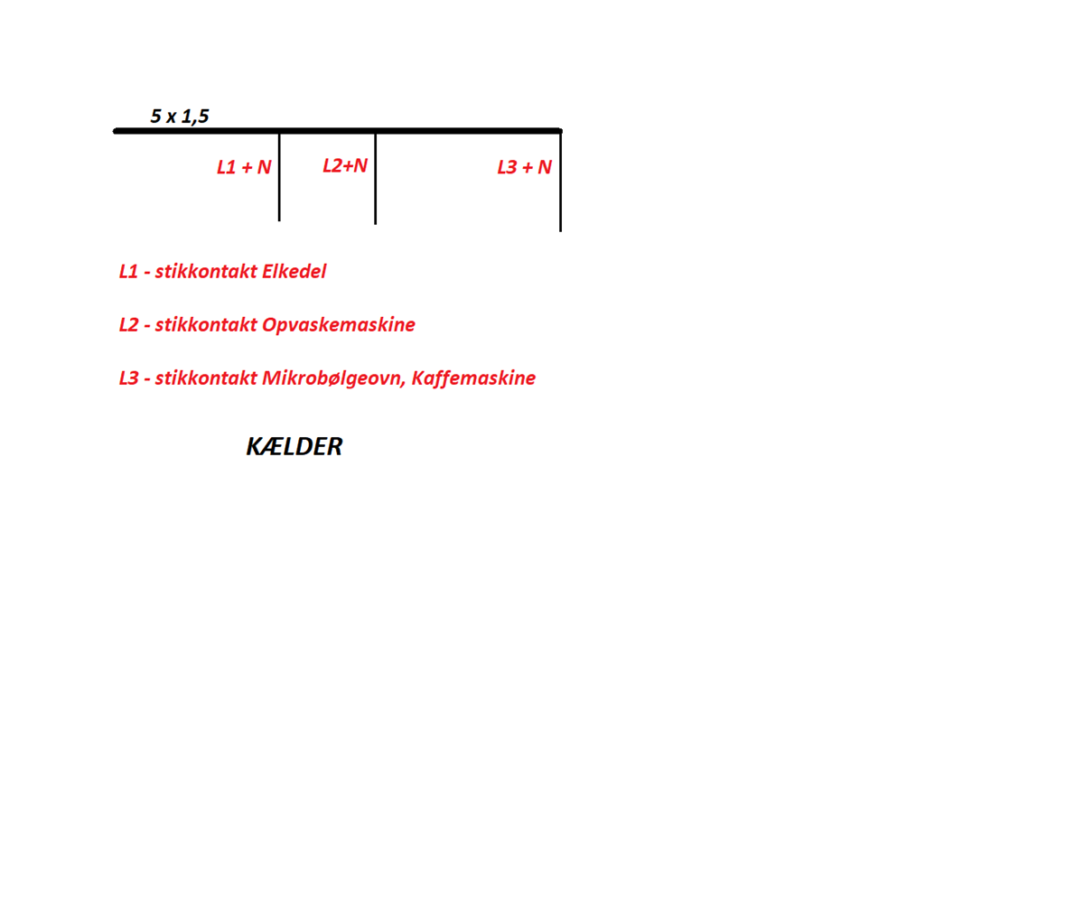

witiaw Trådstarter 83 07-08-2025 07:57 S. Fabrin skrev den 06-08-2025 22:16:45Hvad skal du bruge det til? Hvis du f.eks. vil sætte 3 stikkontakter tilsluttet hver sin fase op, er det OK. 1 kabel 5 x 1,5 med 13 A sikring som pa biledet til kælderen. 3 x stikkontakter til vaskemaskiner og tørretumblere.1 kabel 5 x 1,5 med 13 A sikring som pa biledet til køkkenet. 3 x stikkontakter til til opvaskemaskiner osv.
S. Fabrin 19692 4400 07-08-2025 11:30 Jeg går udfra, at det er en fejl, at vaskemaskinerne og tørretumbleren skal stå i køkkenet og ligesådan med det, du har placeret i kælderen Ja, du kan godt lave det som skitseret. Du skal dog være opmærksom på, at stikkontakter i køkkenet skal være fordelt på to grupper og at en trepolet gruppe som vist kun tæller for en gruppe. fase
buller27 1204 07-08-2025 14:26 Det var dog en ordentlig omgang vaskemaskiner - er der mange børn i husstanden? Spøg til side.Et par tips:Vælg LK sidejord eller pindjord stikkontakter da de maksiner du nævner med stor sandsynlighed ikke kommer med DK jord stikpropVælg gerne udvendigt monterede stikkontakter, de steder hvor det er æstetisk og funktionelt muligt (SG eller ABB fx). De kan bedre tolerere varme og er designet efter lidt strengere kravmht varme end LKs materiel.Vær OBS på at kravet til at der i køkken skal være stikkontater fordelt på mindst 2 grupper er "grupper med lavt energiforbug over tid". Dvs at gruppen der bruges til opvaskemaskinen (og hvis det er en stor mikroovn) ikke er en gruppe med lavt energiforbrug over tid. Så de stikkontakter der er på den gruppe ikke tæller med i kravet om disponible stikkontakter i køkkenet. Love er minimumsiveauet - men der regnes altid med en mindre mængde af folk har svært ved regler. Annonce
