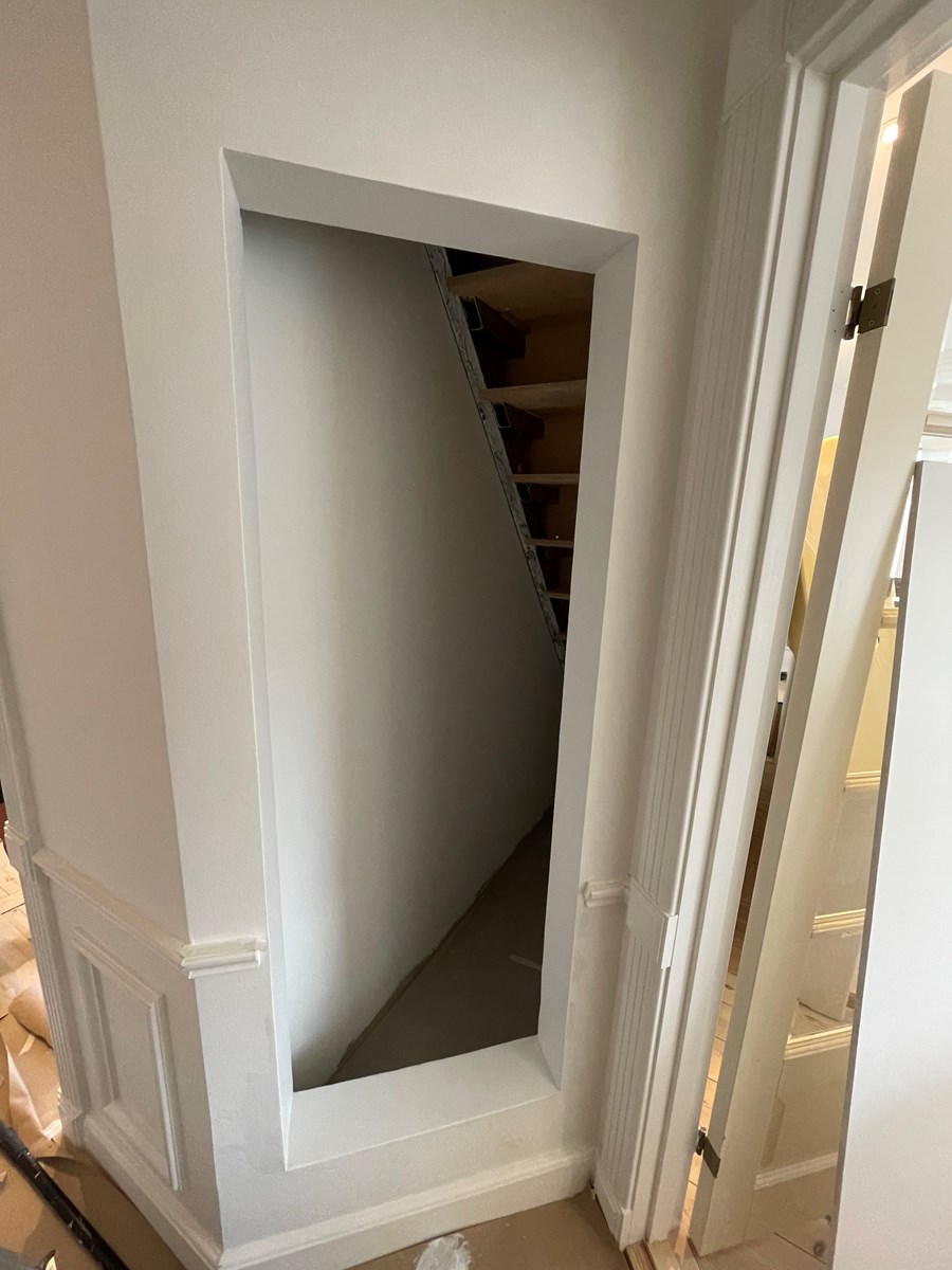

Hej med jer,
Der er lavet en åbning ind til rummet under vores trappe op til 1. sal. Det vil vi gerne udnytte og i den forbindelse sætte en “dør” i som går i ét med væggen. Hvordan vil I bære jer ad med den opgave? Og er der noget jeg skal være særligt opmærksom på? ​

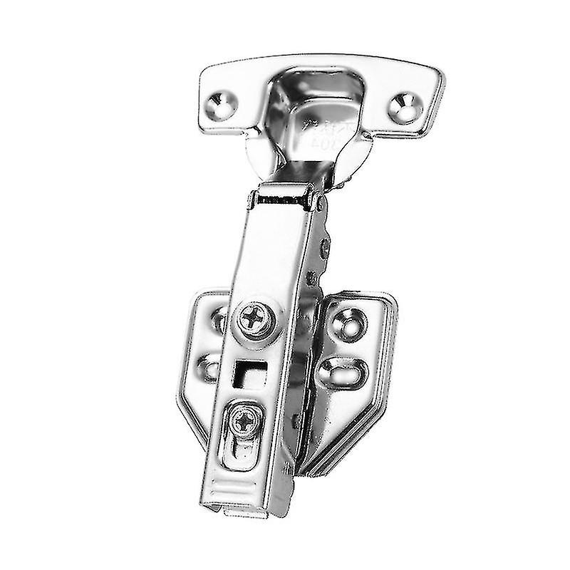

Du kan sætte en liste rundt i dørhullet, det stykke inde som din dørplade er i tykkelse. Så kan der monteres hængsler i den ene side.
Almindelige dørhængsler vil man kunne se udefra, men hvis du vælger samme type hængsler som der bruges i køkken elementer så er de skjult og samtidig har de fjeder så døren holder sig lukket.
Denne type hængsler er velegnet til en skjult dør.
