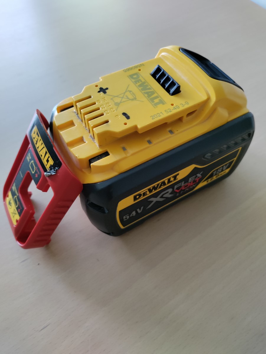

Ønsker blot lidt info fra en expert herinde - har et Dewalt Flexvolt 18/54 v / 12Ah batteri, som jeg vil bruge til lidt hobby forsyning mv. , har ikke laderen og ved heller ikke om batteriet er ok, måler pt. 16,5 v på B terminalerne, ingen rust på printkort mv. og der pænt smæk på batteriet også.
Der er 1 lysbjælke ud af 3 på check display. Litium kan normalt lades via de primære strøm ben, med en dc spænding, der ligger lidt over påtrykte, men man skal selvfølgelig sørge for at stoppe når batteriet nærmer sig sig fuld opladning. Det kan aflæses i spænding og aktuel lade effekt. ( når den originale lader nu mangler )
Status: når jeg sender 19Vdc ind på terminalerne B,  kommer der kortvarigt strøm ind, men den slår fra igen. Det gentager sig efterfølgende.
Spørgsmål: skal den lades med 54 v i stedet - eller kræver det bare den originale lader, for at det hele vil fungere? de 3 andre terminaler hedder hhv. th/id, c1/c2 og c3/c4. ( ps. kan forsyne fra  0 - 60 Vdc )

Det kræver en original lader. Batteriet har beskyttelseskredsløb indbygget (BMS) som ikke bør omgås (brandfare).
Du kan selvfølgelig brække det fra hinanden og bruge de enkelte celler.

Ja, det er ikke et almindeligt batteri. Der sidder helt sikkert noget elektronik for at ændre de internes batteri-cellers kredsløb. Man kan derfor ikke gå ud fra at man blot kan give spænding på to poler til at lade op. Måske skal der forbindelser mellem nogle af de andre terminaler, eller andet for at kunne lave en simpel ladning.

Takker - jep, det ligger helt sikkert en styrefunktion på de andre terminaler, så en kompatibel lader er nødvendig. Har kun fundet komponent diagram mv. på nettet, det overgår mine evner, at gennemskue det. Hvis det er 4,2v  celler kan jeg godt bruge dem til noget diy, har kasser og BMS til dette.
