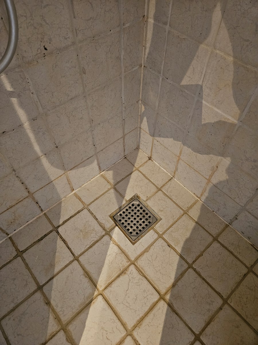

Vi har overtaget et hus fra start 00'erne og vil gerne skifte fliser i badeværelset. I den omgang kunne det være rart at skifte afløbet til et af de moderne kantafløb. Kan det svarer sig og hvad vil en ca. pris blive ?
Er der nogle der har andre alternativer hvor vi bibeholder det eksisterende afløbsinstallation?

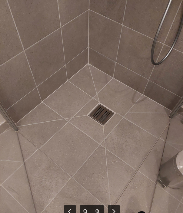

Jeg endte med at lave kuvertfald, lidt bøvlet men ikke rigtig andre muligheder, med den placering min gulvrist har.
Jeg fjernede fliserne i bruseområdet, men lod de andre fliser på gulvet blive liggende, så gulvet i brusenichen er lavere.
