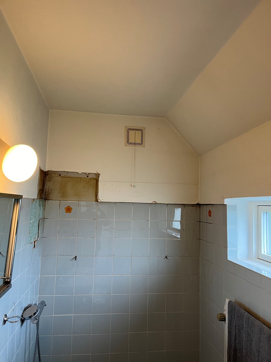

Jeg skal nu i gang med husets ene badeværelse og er i den forbindelse kommet i tvivl om krav til dampspærre.
Der er tale om et lille vådrum på kun 3m2, hvorfor jeg har forstået, at alle vægge skal vådrumssikres som vådzone op til 2,3m. Der er opvarmet overetage over rummet (den del, som er det lige loft), mens det skrå er ud mod tag. Samlet loftshøjde er ca. 2,5m. Endevæggen og væggen med vinduet er pudsede ydervægge af mursten og vil forblive sådan med nyt pudslag. Der kommer elektrisk ventilation i ved klappen, hvis det spiller nogen rolle.
Mit spørgsmål er, hvor meget af rummet, der skal have dampspærre? Bør loftet få det, når nu der er opvarmet overetage? Og hvad med fx den skrå del af loftet, hvoraf en del jo også får vådrumsmembran pga. højden? Og findes der en måde at lave en god overgang mellem dampspærre og membranen?

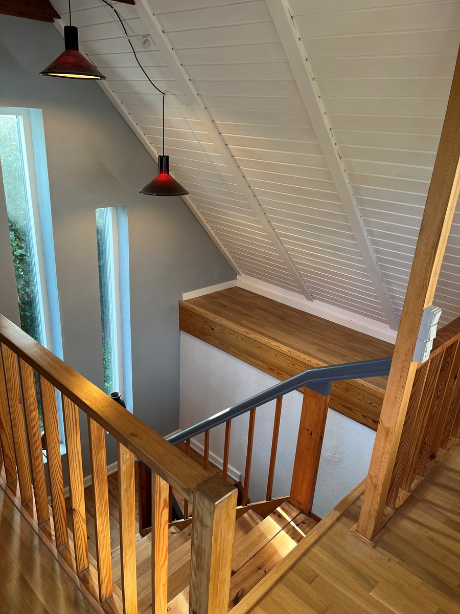

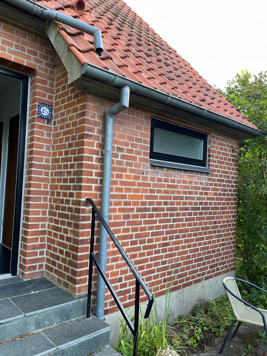

Hej igen,
Tak igen for jeres svar.
Jeg vil lige forsøge at vise det med billederne. Ydervæggene er mursten, det ene billede viser badeværelset set udefra. Den skrå del af loftet er det ‘udhak’ med ekstra tag forbi trappen. Billede 2 viser det flade plateau til højre for trappen på 1. Salen, som er det lige loft i badet. Der er ikke skunkrum nogen steder, formentlig da førstesalen blev bygget til beboelse i 70’erne og man ville udnytte al pladsen. Jeg tror derfor ikke, der er dampspærre. Hvad der gemmer sig bag den rustikke beklædning inden for ved jeg ikke, men der er i al fald ikke fundet dampspærre andre steder i murene, da jeg har skiftet alle vinduer og fået lavet hul til terrassedør mm. Jeg ved ikke, om det giver lidt flere svar?
