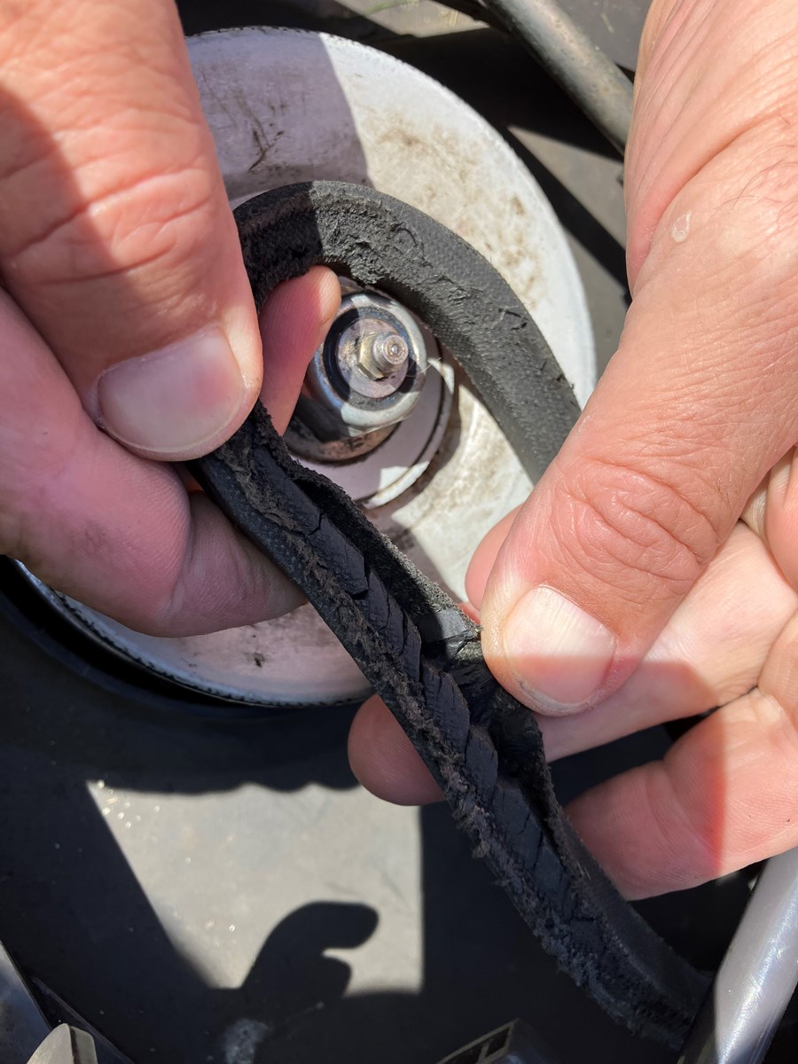

Husqvarna p 524 havetraktor har gentagende gange ødelagt den rem som går fra motor frem til frontklipper. Har tjekket alle remskiver kan ikke se der er nogen skader på disse. Har dog på remskiven som er remstrammer kunnet konstatere at rem kører meget yderligt på denne. Der er afsmittende af varm rem på den nedre del (sort). Kan se på rem som sidder på nu som har kørt 5-6 timer at den er flosset flere steder på den side som vender nedad. Nogen bud på hvad jeg skal kigge efter?

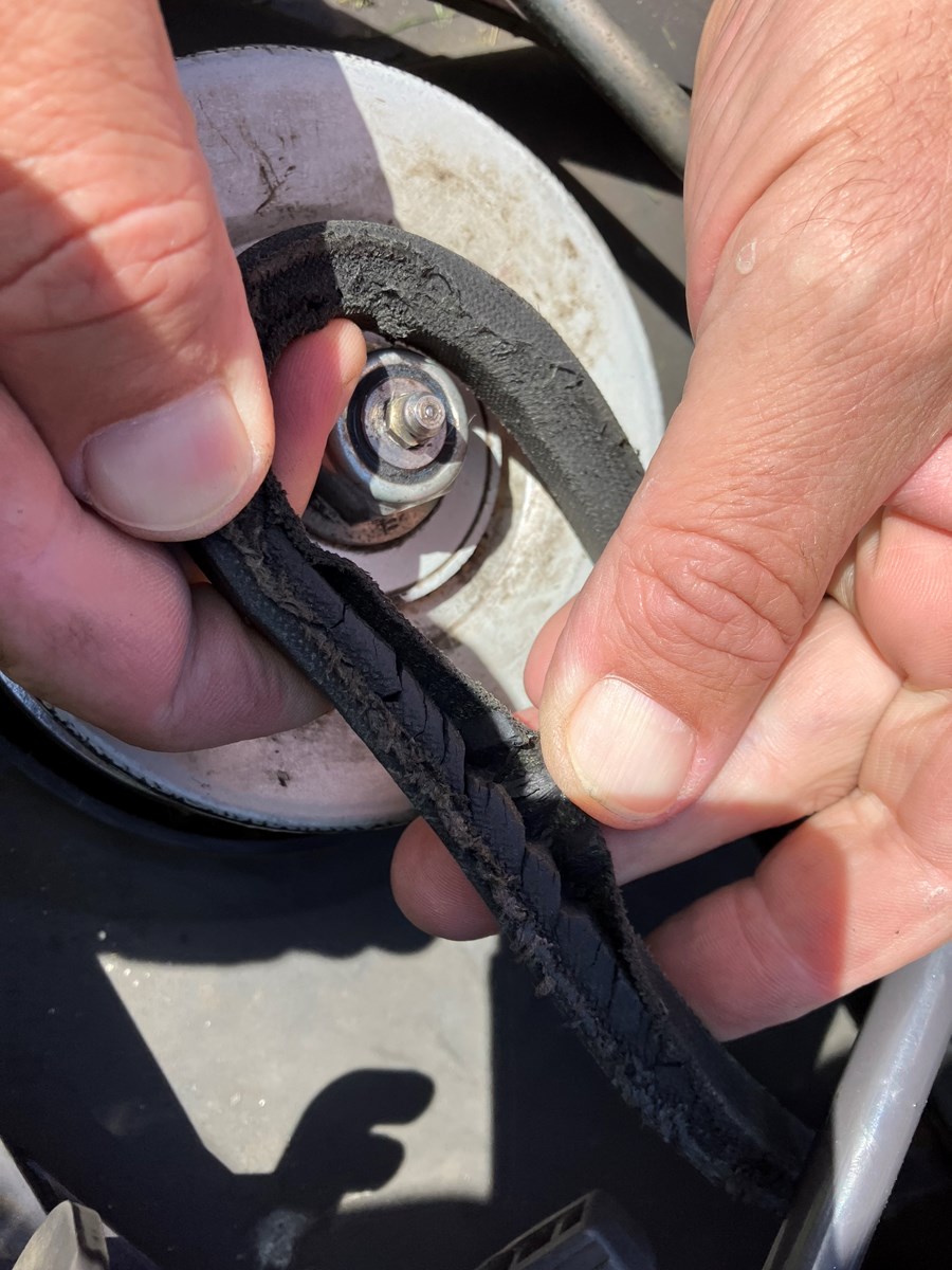

Har nu undersøgt maskinen og sammenlignet den med en tilsvarende, som holdt ved siden af, de er fuldstændig identiske (i måden remmen ligger på). Der er simpelthen ingen forskel på de to maskiner, så jeg tænker- kan det være remmene, som er dårlige i kvalitet? Obs. Se foto! (Nogle steder på remmen ser den sådan ud (se billede) andre steder er den helt intakt.). S.O.S- hvad er næste step?
