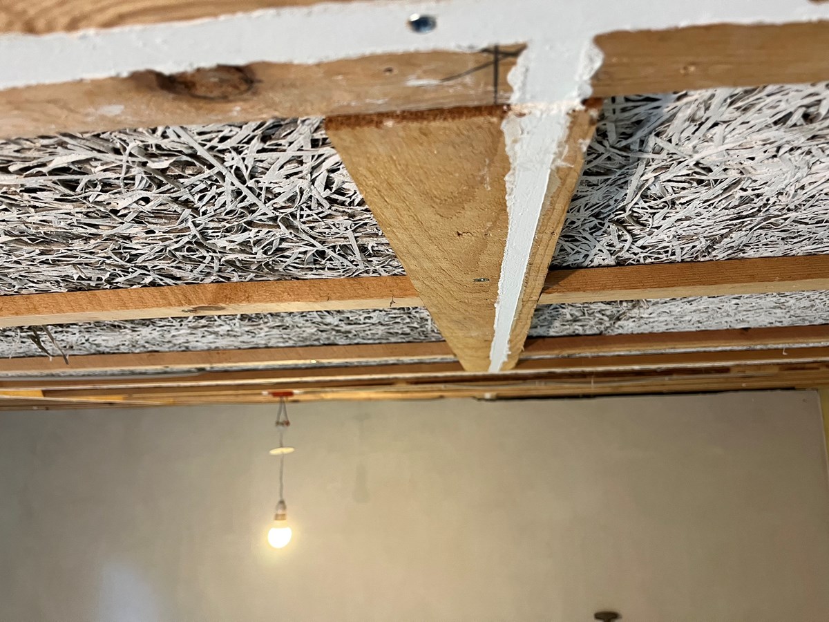

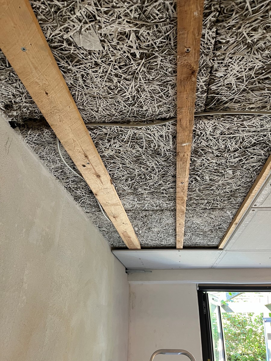

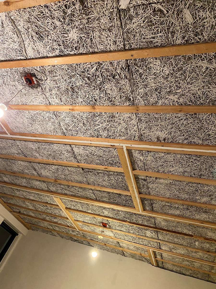

Hej jeg har et loft med noget gammel forskalling hvor jeg skal have sat en ny beklædning på. (Se billede). Min umiddelbare tanke er at lave 1 lag 15mm fermacell. Forskalling sidder med 40cm mellemrum på den lange led. Min umiddelbare tanke er at sætte 90x120cm plader op der har 4 spartelkanter, og så spartle med bånd for at det helle ser pænt ud.
Hvad er jeres erfaring med at gøre dette? Er det svært at få det til at blive pænt når nu man sætter så mange mindre plader op i 1 lag?

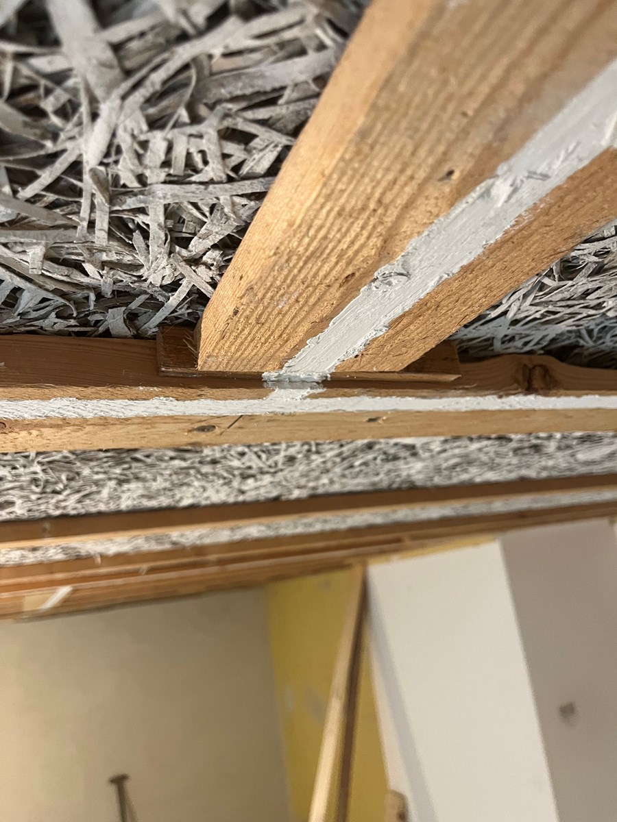

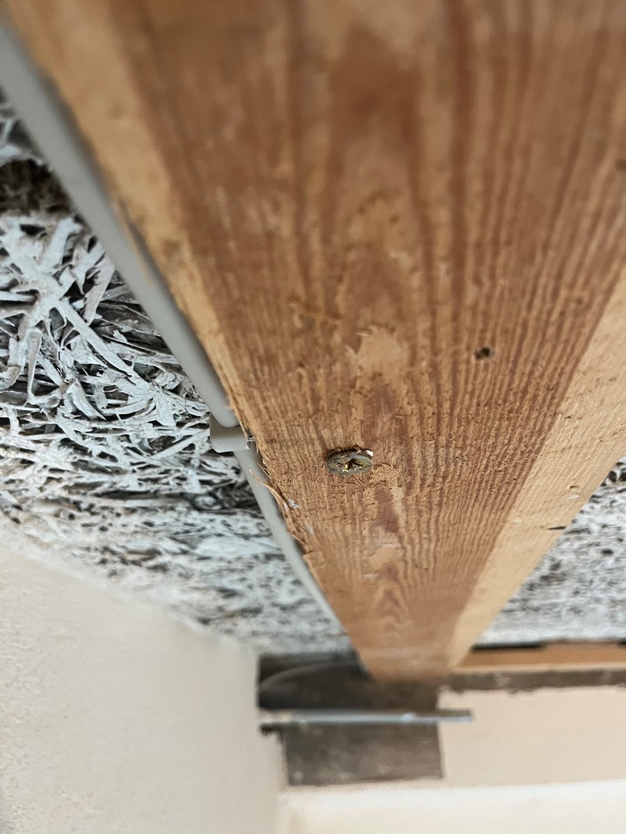

Mange tak for jeres svar. Jeg var egentligt blevet overbevist om at retkantet var det rigtige som i skrev, men nu gik jeg og kiggede på den gamle forskalling. I kan se det på billederne. Jeg kan se at mange af samlingerne er lidt forskudte (1-2mm). Og der er også skruehoveder der stikker lidt ud. Det er umiddelbart en konsekvens af at den træbeton det er sat op ikke ligger så plant. Så spørgsmålet er om jeg kan få retkantede til at ligge pænt op imod hinanden. Jeg prøvede at løsne nogle skruer fordi jeg tænkte at man måske kunne klodse det op så det er mere lige, men forskallingen er vist limet fast også. Jeg spekulerer om det er derfor de gamle plader er sat op med 2cm mellemrum som i kan se på det første billede. (hvid maling imellem hvor hver plade sad)
Min umiddelbare tanke er at det måske er smartere at sætte 2 lag gips, da det første så kan hjælpe med at lave et mere plant underlag til lag nummer 2.
