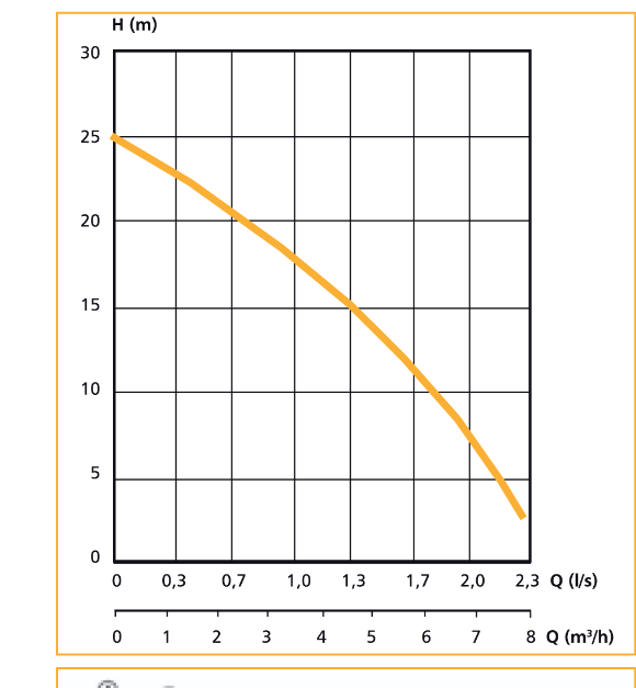

Denne her skurvognsbrønd har en løftehøjde på over 20 meter.. link
Her er pumpediagrammet
Det er ingen problem.
Tak for svar- Så jeg kan roligt placere brønd med pumpe/kværn 20 mtr væk fra kloakken uden den stopper til i røret
20 m er meget mindre end de 50-75 m du startede ud med. Så ja.
