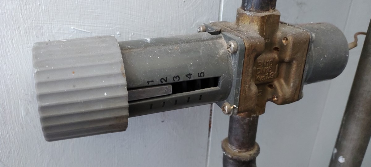

GodeVen 4376 5220 04-08-2025 09:14 Billedet viser en termostat til en varmeveksler.Installationen skal laves så den kan tåle en trykprøvning. Differenstryk og absolut tryk er to forskellige ting, men det fremgik ikke af det originale spørgsmål hvilket tryk, der var tale om. I et moderne gulvarmeanlæg er differenstrykket bestemt af cirkulationspumpen. Men det er ikke det tryk, der skal dimensioneres efter.
