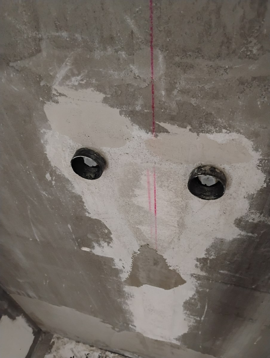

Hvad gør man med plastikken fra pexdåsen, lader man den sidde ​og laver vådrumsmembran rundt om og skærer overskydende af når flise er monteret?
Og når flise er monteret ​og forskruning monteret laver man så noget tætning igen inden rosetten?
Pft.
Ja, lav vådrumsmembran med manchet, monter fliser og skær plastkraven af plan med fliserne.
Efter forskruningerne er monteret tætnes indersiden ad dåserne med vådrumssilikone.
