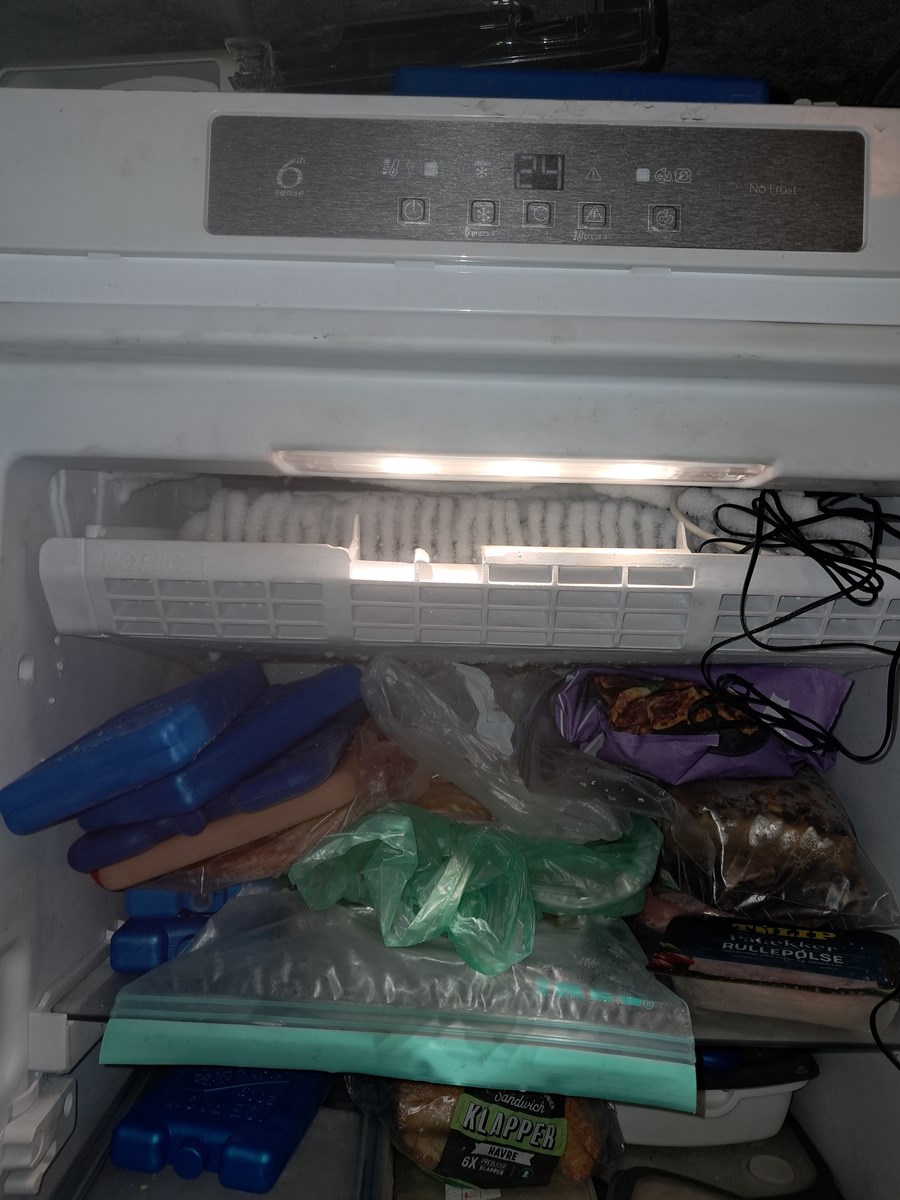

Du kan ikke finde blæseren når der er så meget is som billedet viser.

Nu er det dog ligesom det se kommet efter at køle igen. Har et thermometer til at sidde i toppen, og det er jævnligt over - 20. Dof svinger det en del når det sidder lige ved afrimning varme legemet.
Så er der kun den forbandede blæser tilbage. Den larmer helt vild. Hvis jeg giver for damper enhed, et dask så kan den godt holde sin mund.
Alm sagt har jeg ikke lige fundet fidusen i hvordan man skiller der af, men jeg tror min eneste chance for en stille fryser, er at prøve at afrime igen.
Fryseren holder dog ellers sig selv pænt afrimet nu, men der kan jo være kommet noget is et sted, som den ikke kan tage.
Ville dog være noget nemmere, om man kunne få skilt af ind til blæseren. Men er bange for hele fordamper skal ud
Måske misforstår jeg din sidste kommentar med at “du har termometer til at sidde i toppen”, men jeg ser også en ledning af en art på billedet.
Sidder der noget mellem lågens pakning og skabet, så det ikke slutter tæt, er det dømt til at give isdannelse.
