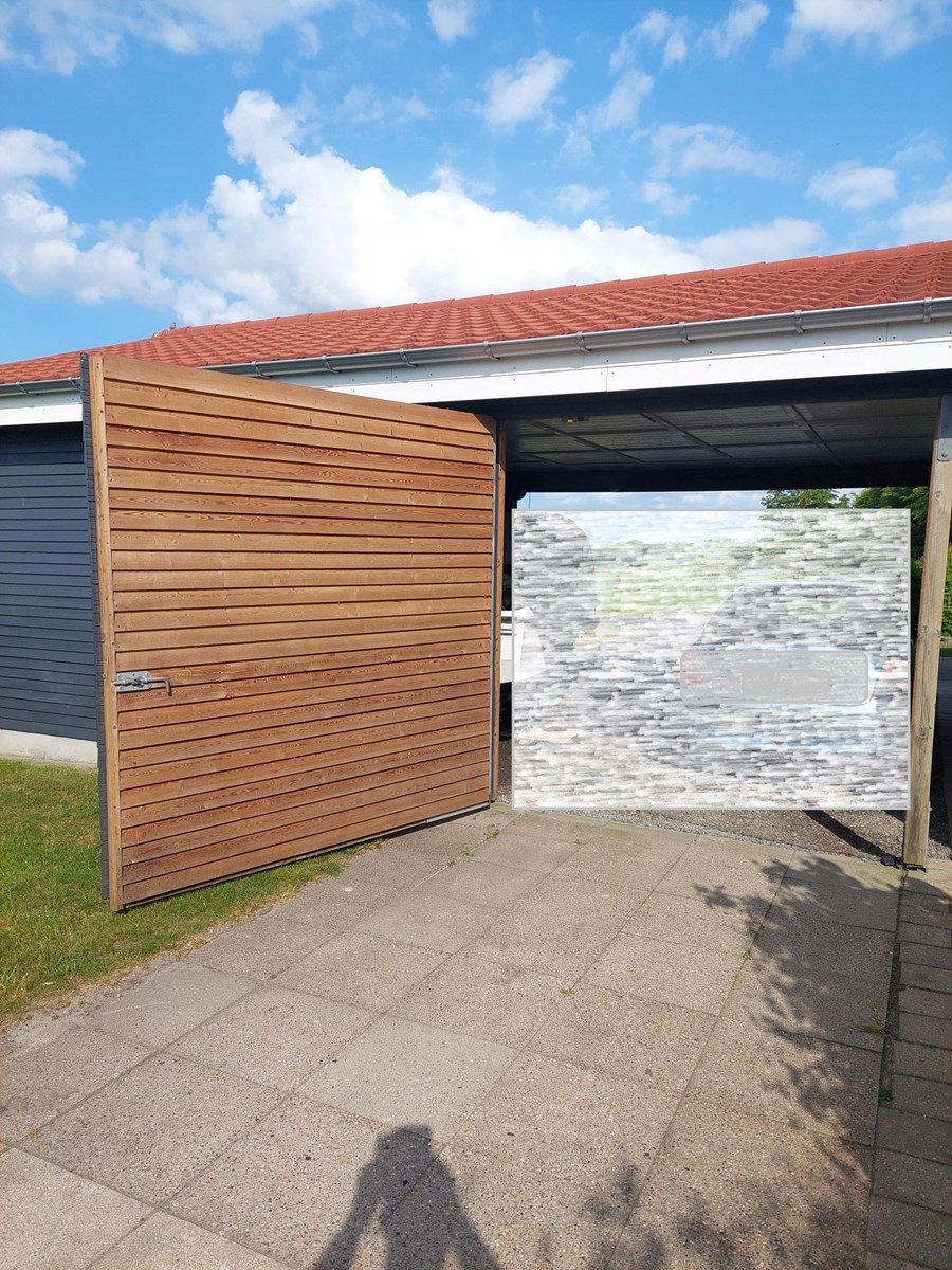

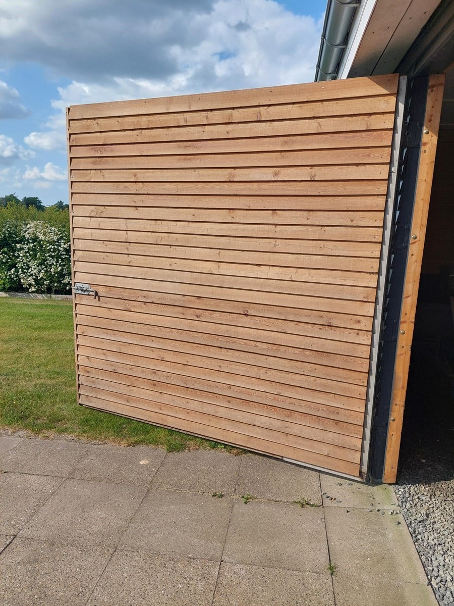

Jeg har en port i min carport, for at kunne komme om bagved, porten er 220 cm bred, og 210 cm høj, den er beklædt på begge sider med lærkeklink, så en ret tung en, hængslerne er 4 stk.kraftige hamburghængsler, den er lavet i 2010, og den hænger ikke det mindste.

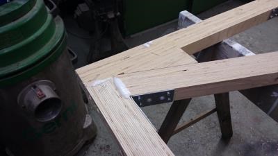

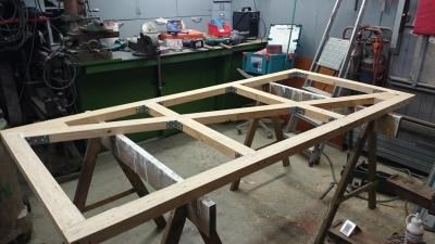

Skelettet er lavet af 63 x 40 mm kerto strøer, som er super til formålet da de ikke slår og vrider sig, de er limet i samlingerne med pu lim.
Billedet af skelettet er ikke fra porten, men fra en stor dør, men porten er bygget op på samme måde.
I hængselsiden af porten sidder der en 50x50x5 mm rustfri vinkelprofil, hvor ​der er boret og skåren M6 gevind til fastgørelse af hængslerne, i karmsider er der skruet 5 mm tykke plader på af rustfrit stål med gevindhuller til hængslerne.

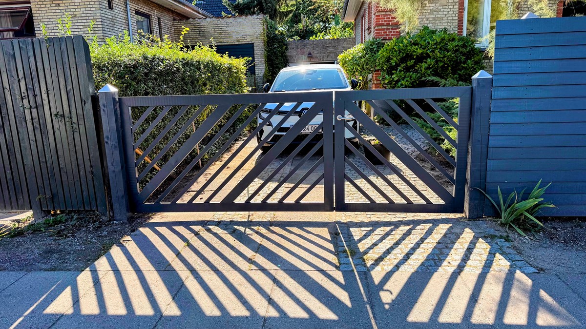

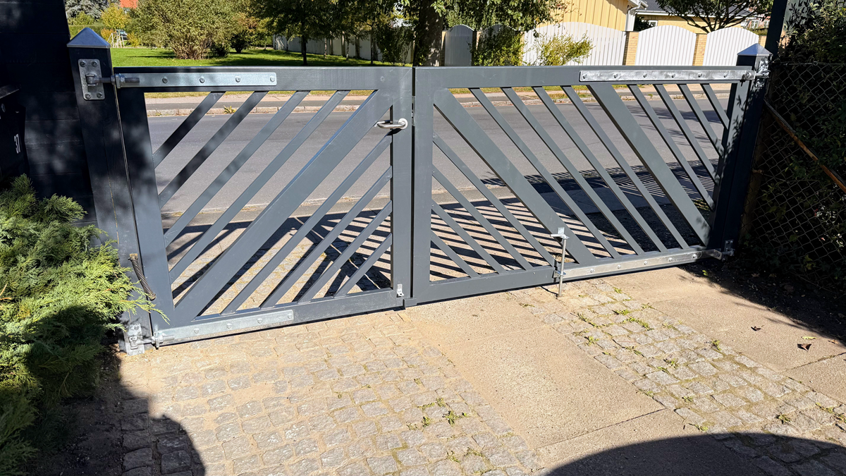

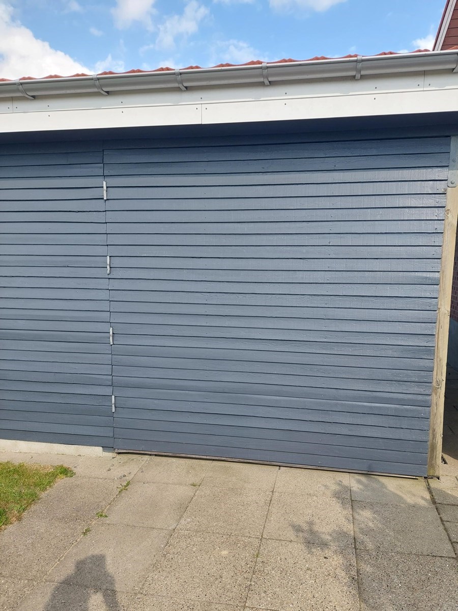

Lige en tilbagemelding nu hvor projektet er ved at være færdigt: De justerbare stabelhængsler fungerer supergodt og netop justeringsmuligheden redder mig allerede nu ift småskævheder. Det er også rart at vide, at evt sætninger senere i en vis udstrækning kan håndteres.
Tak for jeres tips!
Billeder ellers er det ikke sket
Der manglede lige et håndtag 😊
Det ser rigtig flot ud. og praktisk med de justerbare hængsler..
je_ns skrev den 27-09-2025 14:14:21
 Enig, men skulle hængslerne ikke have været malet i samme farve som lågerne?
