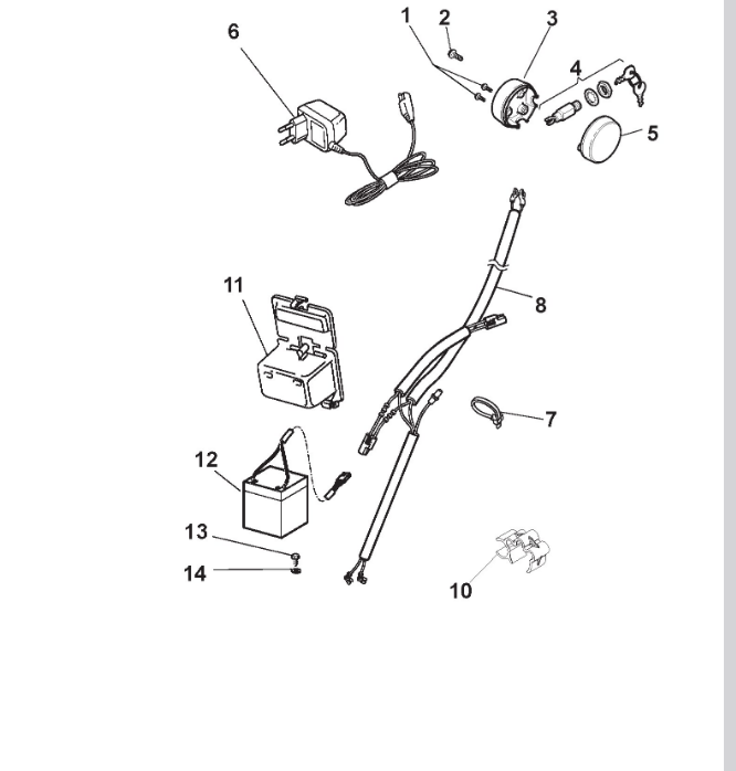

Har en Stiga 55 SEQ plæneklipper,men kan ikke se,hvor ladekablet skal tilsluttes.

Prøv at følg ledningen fra boksen hvor startnøglen sidder, der må være et stik hvor laderen kan tilsluttes, eller måske stikket sidder i selve startboksen?
Google siger at det skal tilsluttes selve batteripakken. Så du må på jagt efter et dæksel.
Find samlingen af kabler lige ved batteriet og adskild den - så passer stikket på din lader fint i stikket på betteriet
