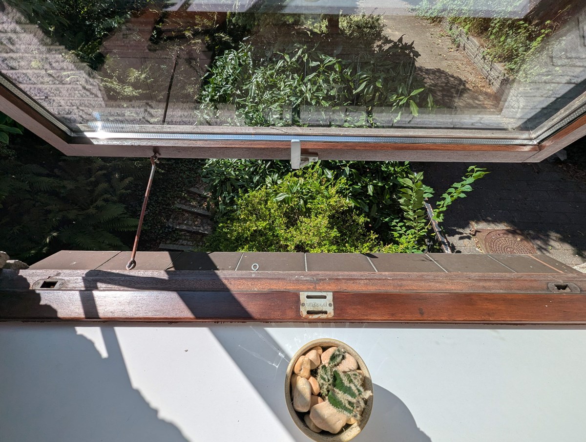

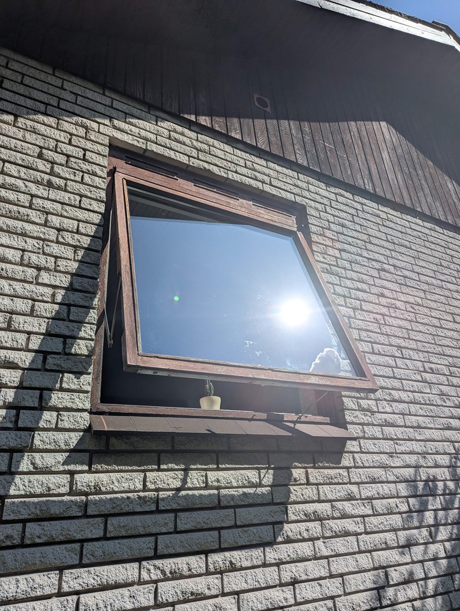

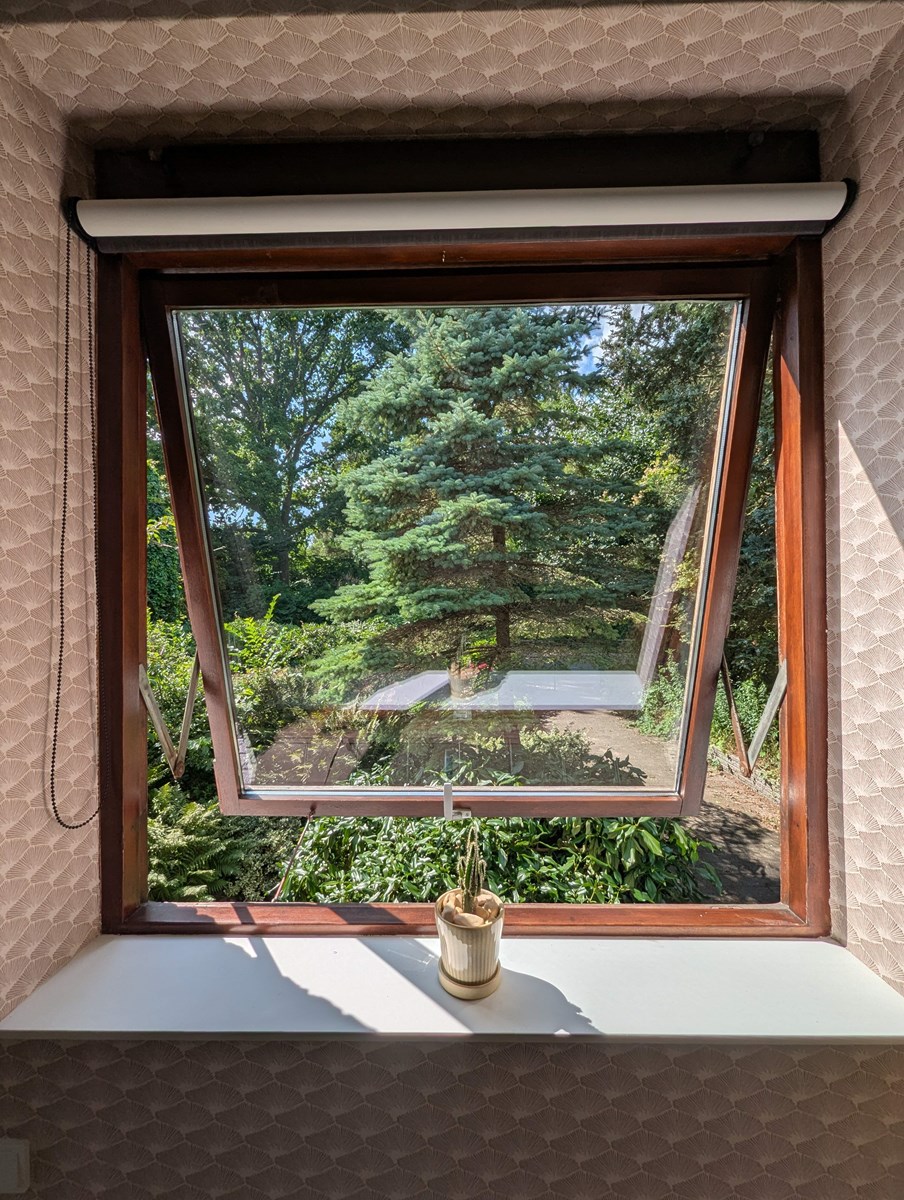

Alle mine vinduer og døre på mit hus fra 1970 er angiveligt udført i hårdtræ, træsorten er ukendt, fabrikanten er angiveligt Rationel (deres emblem er på vinduerne).
Vinduerne er ikke kittede, men med gummilister, hvilket indikerer, at minimum glaslisterne er udskiftet i 80'erne, måske vinduer og døre lige så - det vides ikke og jeg er ikke lykkedes med at opklare dette.
Jeg er nået dertil, hvor glaslisterne skal udskiftes, de nuværende er simpelthen solforbrændte gennem årene, har alle udtørrede gummilister mm. - men jeg kan simpelthen ikke opklare træsort eller profil eller andet for mine vinduer!
Jeg har forsøgt mig med Rationel (ved intet om vinduer ældre end 10 år), med diverse maskinsnedkerier, med et par tømrere, men intet held, beskeden er, at "det kan blive vanskeligt at opklare og vanskeligt et finde glaslister til dem i samme træsort".
Er der nogen af jer på LDS, som kan hjælpe med henvisninger, gode råd, erfaringer eller ligefrem genkender mine vinduer mm. fra vedhæftede billeder?
Alle kommentarer modtages med kyshånd, jeg er glad for mine vinduer, for udtrykket, for gløden i dem, osv. og vil virkelig gerne renovere dem.
På forhånd tak! :-)

Umiddelbart vil jeg sige de ligner det man kalder mahogni vinduer
Kan se hornbæk.dk har nogle glaslister i mahogni, det kan være de har i den profil og størrelse du skal bruge.
https://hornbaek.com/produkter/lister/vinduer-og-dore/glaslister/
København Lisefabrik i Søborg er også en mulighed. De er verdensmestre i lister.
Dine termoruder har næppe været kittet. Det er nok de originale lister du har på vinduerne. Man brugte glasbånd og ikke kit til termoruder i 1970. I løbet af 80'erne blev det almindeligt med en ekstra aluminiumsliste på den nederste glasliste. Så det tyder på, at det er de originale glaslister.
Det er nok de nederste, der har taget mest skade.
Det kunne godt lign noget hårdttræ men det er også tydeligt at det er blevet malet med noget med brunt pigment i. Har du prøvet at skrue beslaget i bundrammen af og se på hvordan træet ser ud der under, det har ikke fået maling og der er det måske nemmest at bestemme hvilken trætype det drejer sig om?
Hvis det er malet, har trætypen ikke rigtigt noget betydning for udseendet.
Profilet har betydning for udseendet, men alle almindelige glaslister kan bruges. De kan endda være af plastik, det kan dog give nogle udfordringer med maling.
For nogle år siden skiftede jeg glas i nogle vinduer fra 1970 i hårdttræ - meget lig vinduerne på billedet. De fik selvfølgelig nye glasbånd og lister. Så arbejdet var stort set det samme som blot at skifte glasbånd og lister. Det tog betydeligt længere tid, end jeg havde regnet med. Især var det at banke søm i, der tog tid. Jeg ved ikke om jeg burde have brugt nogle specielle søm til hårdttræ eller skruer. Man kan ikke lide at slå hårdt med en hammer 10 mm fra en rude, selvom man holder en plade imellem. Jeg skiftede også glas i et vindue fra 1995 i blødt træ, det var meget, meget lettere.
Mit bud er også mahogni, men der skal tages nærbilleder, så man kan se træstrukturen, før der kan komme et mere kvalificeret bud.
Men mahogni blev brugt en del i den periode.
Men man skal også være opmærksom på, at mahogni ofte blev bejdset til en anden farve end den naturlige, idet den billige mahogni ofte har et meget rødligt udseende.

- Jeg mistænker også maghogni, mest pga. det jeg har læst mig frem til, mest fordi det er mørkt generelt, med lange og tætte årer - undtaget hvor man ikke har sværtet det til i olie (noget "sejt" juks, ligner noget fra Jem & Fix).
- Mit hus er arkitekttegnet og arkitekten er nok ikke i branchen længere, måske ej heller i livet længere - jeg må opklare dette med egen og jeres hjælp.
- Vildt god idé med at skrue beslaget af i bundrammen og besigtige farve, struktur, mm. som det stod originalt - det kan bringe mig nogle gode billeder.
- Jeg har kigget mig omkring på websiderne for de forskellige listefabrikanter og der er håb - jeg skal blot have afmonteret en glasliste forsigtig og notere mig dens profil.
- De nederste er klart de mest beskadigede og derfor skal der findes en renoveringsløsning for dem - så tæt på de originale som muligt.
