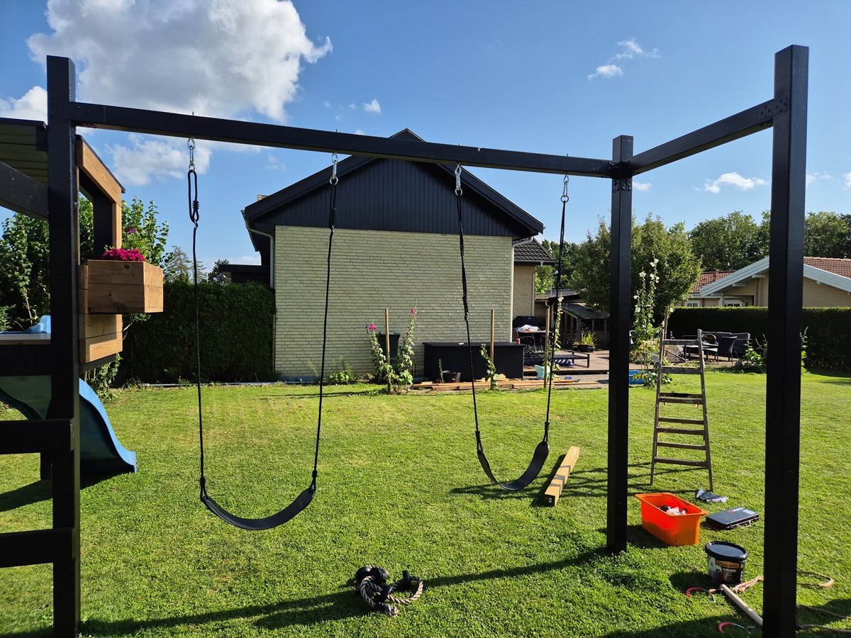

Gyngestativ ustabilt - hjælp til stabilisering FeuerDK 623 2605 29-07-2025 18:33 Jeg har bygget et gyngestativ/legestativ, der desværre lige nu ser ud til at være ustabilt, når gyngerne bruges.Det giver sig i de to stolper til højre, ganske meget. Kan jeg gøre noget for at undgå det? Hvad? 10 svar Følg tråden Annonce Annonce Annonce
Rolias 1128 4200 29-07-2025 19:10 en skråstiver i mellem de to stolper, fra bunden af den ene,til toppen af den anden Det vi ikke når i dag ........skal vi da ikke lave om i morgen
Superdiy 2521 4200 29-07-2025 19:15 Hvis du syntes rolias` løsning ikke pynter på dessignet, så sæt en klatrevæg bestående af en stor krydsfinerplade mellem de to stolper.Måden du har lavet stativet på giver desværre ingen stabilitet på hverken den ene eller anden led. Selvbygger med stort S.
FeuerDK Trådstarter 623 2605 29-07-2025 19:18 Skal stiveren være i toppen af hjørnestolpen eller bunden af hjørnestolpen og modsat på den yderste?
FeuerDK Trådstarter 623 2605 29-07-2025 19:19 Hvor lang skal den være for at give mest stabilitet? Top til bund eller?
Søren O 7968 7000 29-07-2025 19:25 Top til bund giver størst stabilitet. Stiveren skal være i toppen af hjørnestolpen. Søren O Annonce
FeuerDK Trådstarter 623 2605 29-07-2025 19:35 Har lige prøvet at montere en stolpe på halv størrelse. Det hjalp en del, men jeg oplever nu at den yderste stolpe giver sig ret markant sideværts. Der er et spænd på 3 meter mellem stolperne til gyngen, så der er ret mange kræfter der ryger ud i systemet. Hvordan stabiliserer jeg den bedst muligt?
JohnLarsen 2857 3500 29-07-2025 20:04 Hvad med en stolpe fra toppen af hjørnet skråt ud og i 45 gr ned til noget beton i plænen? Måske kan den indgå i projekt klatrestativ? Alle besparelser omregnes til fl. rødvin👍
Bent Andersen 3003 29-07-2025 22:40 Grundkonstruktionen er et fejlskud.Det er ikke uden grund, at klassiske gyngestativer består af to "A" sider, overligger og hjørneafstivning.
ev elmand 30524 7480 29-07-2025 22:52 Stabilitet får du med trekant konstruktion Og / eller gravet dybt ned og stabilgrus omkring stolper. Når du har den Når du har den vandrette lægte øverst, så er det lige meget om skråstiver komme øverst fra hjørne stolpe eller nederst på hjørnestolpe. Har nogen samlet det, kan det skilles ad. Samles igen ? ?m.v.h. Erik (1/2 ekspert i mange ting)
GodeVen 4338 5220 31-07-2025 08:34 Skråstiveren bør gå fra top (tæt på den bjælke hvor gyngerne hænger) og næsten helt ned til jorden i modsatte side. Kræfterne kommer fra den vandrette bjælke hvorpå gyngerne hænger. Helt nede ved jorden er stativet mest stabilt. Ved at sætte en skråstiver mellem de to steder vil de siverts krafter fra overlæggeren blive strå kræfter næsten helt nede ved jorden. Nede ved jorden kan bjælkerne ikke give sig. Hvis skråstiveren kun går halvvejs ned, vil der stadig være kræfter, der forsøger at bøje bjælken mellem hvor skråstiveren er fastgjort og jorden.
