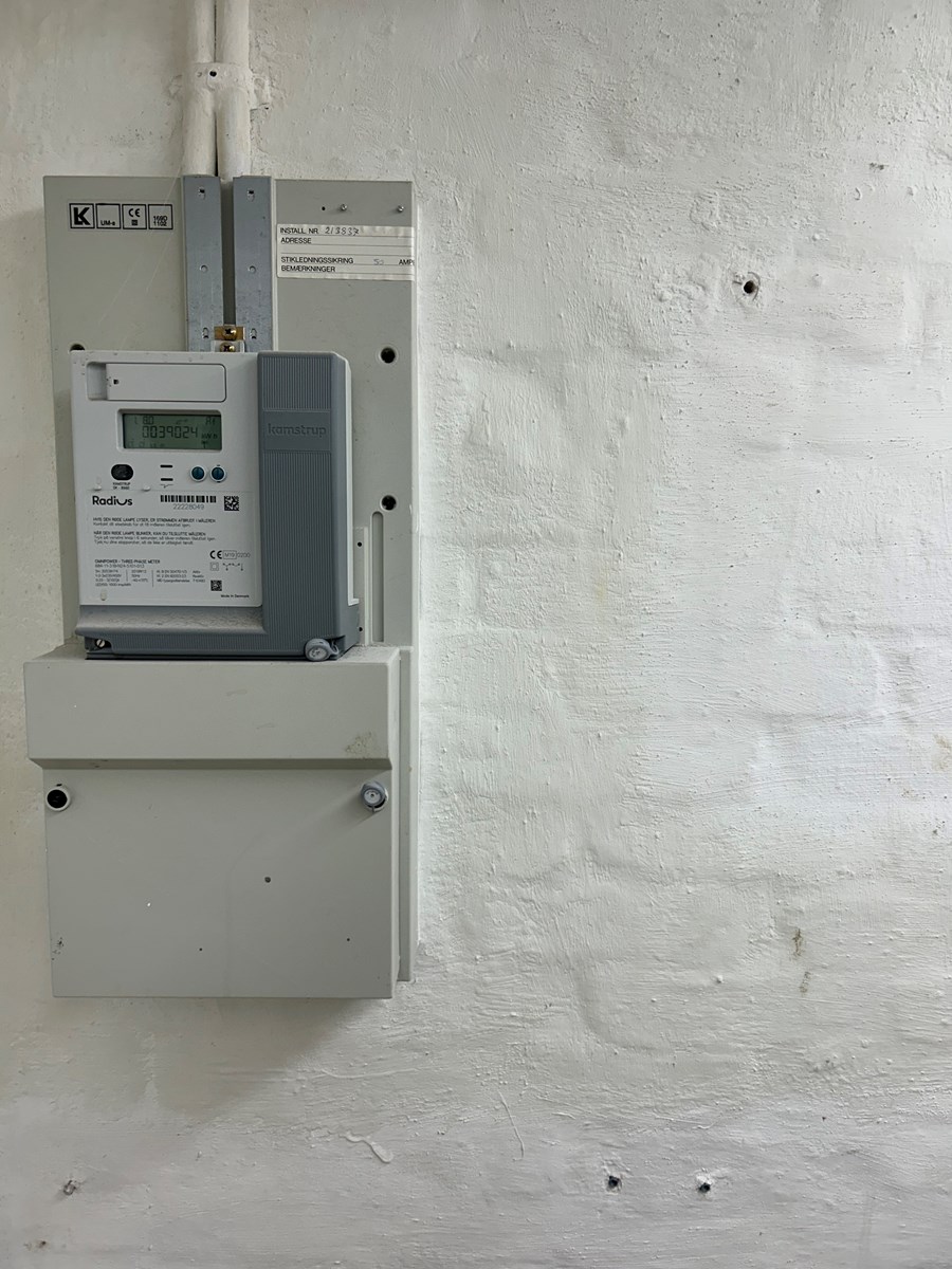

Er ved at renovere kælder og vil gerne have monteret en seperat gruppetavle. Skal en ny tavle monteres ved siden af denne installation (se billede) eller erstatte denne installation? Måleren skal naturligvis bevares.
En ny tavle har ikke indbygget måler som din, så den skal sidde separat...
Det du viser på billedet er en målertavle med måler. Din gruppetavle sidder et andet sted i boligen.
