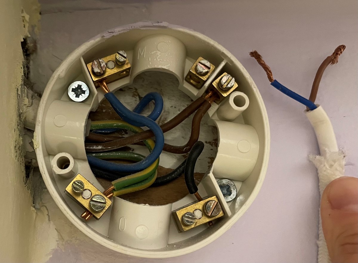

Jeg har fået fingrene i et lampeudtag af ældre dato, som jeg er usikker på, hvordan jeg skal gribe an. Normalt kigger jeg efter M1 og N, men kan ikke finde sidstnævnte. Nogen der kan hjælpe!?
Jeg går ud fra den ene ledning skal i udgang lige til venstre for M. Korrekt? Og N ved jeg så ikke hvor jeg finder ...
Gør det nogen forskel, om jeg sætter den ene eller anden af den to ledninger (blå og brun) i de respektive huller. Har aldrig forholdt mig til denne del, med ved ikke om det er vigtigt.
Blå til blå  og brun til sort
Mvh S.H.
I de her udtag er opmærkning så ringe at elektriker, eller andre ofte ikke ser den. Så du bliver nødt til at gå efter farver på ledninger. Så det er som Karl S beskriver
Hvis du kikker rigtigt efter kan du se der står M ved den blå ledning og 0 ved de gulgrønne og F ved den sorte, på de "indgangsbuer" til rør/kabler.
Dette beviser at man ALDRIG må gå efter hvad der måtte stå på klemmerne, men måle hvad der er hvad.
Det er ligesom at bruge salt i stedet for sukker fordi de begge er hvide... men der er ligesom en lille forskel
Jeg havde godt set at opmærkning ikke svarer til ledningernes funktion, men undlod at kommentere for ikke at skabe yderligere forvirring.
