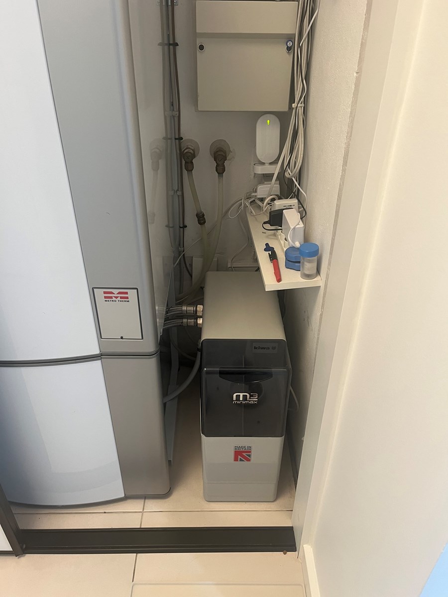

En af grundene til at jeg valgte Minimax 3 er at det ikke fylder ret meget og jeg har ikke meget plads tilbage i mit teknik rum. En anden er at vandet smager bedre end det gør hvis det har været igennem et BWT anlæg, det er i hvert fald min opfattelse.
