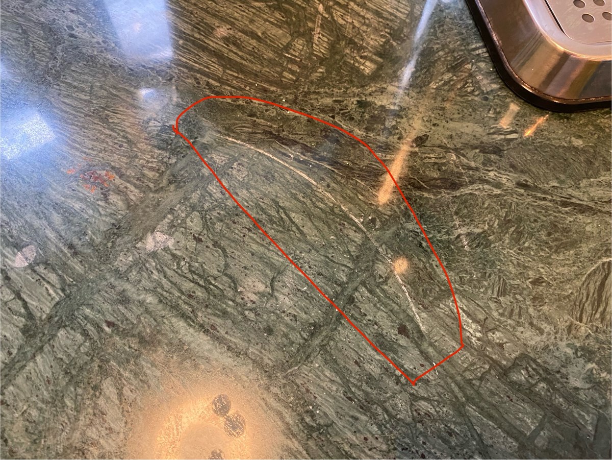

Jeg har overtaget en bolig med en marmorbordplade i køkkenet. Min kæreste og jeg er ved at lære, hvordan vi passer bedst på den, og vi overvejer også, om vi helt må droppe den, hvis vi ikke kan finde ud af at passe på den.
Vi ved, de er sarte overfor syre, og ved en fejl fik vi lavet en plet (se billede) med noget citronsyre. Er der en måde, man kan fjerne den slags pletter på? Hvis ikke vil vi prøve at imprægnere pladen og få det bedste ud af det. Men vi vil inden da gerne vide, om der er noget, vi kan gøre.
Michael S.-O.
Marmor kan slibes og efterfølgende poleres, men det er en besværlig proces, som nok kræver at pladen afmonteres, for at komme ind i alle kroge og kanter.
Men om pletten kan fjernes uden slibning, ved jeg ikke, men der er jo sket en ætsning ned i pladen..
Et gammelt husråd er at røre bagepulver op med vand, og kom det på pletten og afdæk med plastfolie, og lad det virke i et døgns tid, men ikke noget jeg selv har prøvet.
Det kan nemt gå sådan at diverse forsøg på at afhjælpe det kommer til at se være ud. Jeg ville blot fortsæt bruge de stenolier som man anbefaler til marmor som køkkenbordplade. Så er det ofte sådan at skaden forsvinder med tiden, eller der kommer så mange andre at man med et fint udtryk kalder det "patina"
