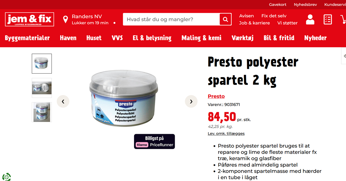

Jeg har brugt 2 komponent spartelmasse, på min garagegulv inden det fik epoxy det holder fint.
Brugte denne her.
Tak for råd - jeg skal nok over i en cementbaseret spartel/flydespartel da der er ca 50m2 gulv.
